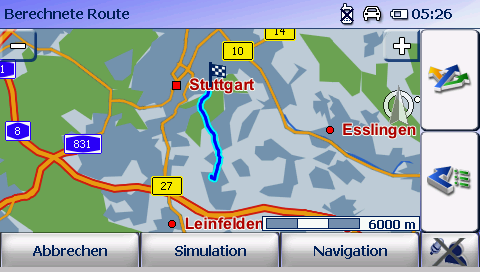

    Das Neueste gerade eben: ich wollte von Steinwaldstraße, Stuttgart in den Biergarten Onkel Otto (ebenfalls in Stuttgart) fahren. Am Anfang war die Routenführung noch ok - aber dann: eigentlich biegt man ca. 2 km vor dem Ziel einfach von der mittleren Filderlinie rechts rein in die Waldebene Ost, fährt auf einer dicken Straße etwas gerade aus und ist dann da. Nicht so mit dem Falk - da fährt man erstmal den Berg runter nach Stuttgart rein und von dort den Berg wieder hoch über einen kleinen Schleichweg (bin mir nichtmal sicher ob der nicht nur Anlieger frei ist) um exakt auf jene Straße zu kommen, auf die man schon über 2 km früher hätte einfach abbiegen müssen. Was soll das??? Na ja, dann eben nochmal daheim nachvollziehen mit dem eingebauten Routenplaner. Hmm, die gleiche falsche Strecke wieder - dabei hab ich ihm doch gerade ein viel schneller UND kürzere Strecke vorgefahren. Angeblich hab ich doch ein lernendes Navi? Na ja, vielleicht wirklich zu viel verlangt.
    Ich bin in den letzten Tagen fast keine Strecke gefahren, bei der mir nicht etwas Ähnliches passiert ist. Die Art der Routenplanung ist dabei völlig egal, ob schlau, schnell oder kurz, die Routen sind dämlich oder grob falsch. Wir reden hier aber nicht von nem Ort hinter Pfui-Teufel sondern von einer der größten Städte Deutschlands und deren Umgebung. Witziger Weise dem Sitz der Firma Falk!!!

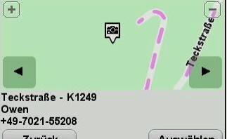

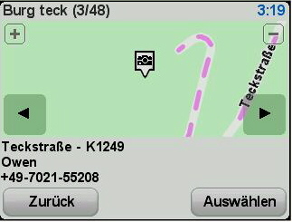

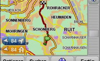

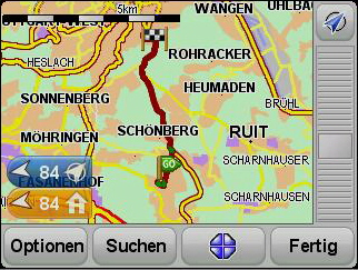

    Ich frag mal: Wäre das die bessere Route? Ist TomTom mit Kartenmaterial Teleatlas. Da wäre auch die "Burg Teck" drin [Owen]. Sag aber gleich dazu... ist ein Pferdefuß dabei... : drink
    Und zu TMC... wenn die Meldung nicht empfangen/ausgestrahlt [vom jeweiligen Sender] wurde, kann kein Navi eine Umfahrung berechnen. Ggf. wäre sie ja 15 Minuten später enthalten gewesen. Bis alle Sender gescannt und alle Meldungen empfangen werden, dauert seine Zeit. Dem Navi geht es hier genau so wie Dir mit dem Radio... zwei Minuten zu spät.

    Hallo
    Wie gesagt... ist ein Pferdefuß dabei... ;)
    Bei TT [Teleatlas] ist die Zielstraße nicht hinterlegt. Die Route ist mit der nächst möglichen Straße [Waldebene] berechnet. Wird diese bei Falk als Ziel eingegeben... Du siehst das Ergebnis...

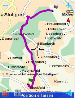

  • @obk
    Hmm, bin mir nicht sicher, ob ich deinen letzten Beitrag richtig verstehe :) Das Bild, das du angehängt hast, zeigt ja die RICHTIGE Route :) So wie bisher JEDES andere Navi oder Online-Routenplaner, den ich ausprobiert habe. Wie gesagt, selbst der Routenplaner unter Navteq.com sowie der Routenplaner von Falk berechnen die Route richtig.
    Die Routenwahl des F10 ist halt schon extrem falsch. Wir reden hier davon, dass statt einer gerade Straße direkt zum Ziel (ein paar hundert Meter) ein Umweg von mehreren Kilometern vorgeschlagen wird, der in den Talkessel Stuttgart hinunterführt - zig Höhenmeter runter und dann wieder rauf, Ampeln, durch Wohngebiete usw. Außerdem ist das eine Route, die selbst den wenigsten Stuttgartern bekannt sein dürfte. Ich habe selbst viele Jahre in genau diesem Stadgebiet gewohnt und diese Route nur zufällig mal zu Fuß entdeckt - im Gegensatz zur richtigen Route (fette geteerte Straße) handelt es sich dabei ja noch eher um einen Schleichweg :)
    Ich empfinde es aber auch als Bug, wenn ich die Startadresse meiner Route ein paar hundert Meter verschiebe und dann auf einmal richtig geroutet werde - diese Verschiebung hat NICHTS mit der letzten Teilstrecke zum Ziel zu tun. Ich fahre praktisch schon etliche Kilometer auf der gleichen Strecke, egal wo der Start lag. Und die letzten paar hundert Meter wird dann völlig verschieden geroutet (na ja, bei der falschen Strecke sinds dann ja auf einmal nicht mehr nur ein paar hundert Meter :-)? Wo liegt da die Logik? Allerdings: Ich kann das Ganze mit meinem Falk nicht nachvollziehen. Hab die Startadresse ein paar Mal verschoben, da passiert gar nix. Selbst wenn ich die Zieladresse ändere (z.B. auf Waldebene Ost) wird falsch geroutet. Das Falk weigert sich schlichtweg. diese Straße zu benutzen.

  • Habe das Beispiel Stuttgart, Steinwaldstraße nach Stuttgart "Onkel Otto" eben noch mal mit dem Kartenmaterial 2009-1 ausprobiert....
    Damit wird bei mir der von Stoerenfried aufgezeigte Weg über die Waldebene Ost geroutet, Option schlau und auch bei schnell...
    Mit dem Kartenmaterial 2009-2 wird der weitere Weg geroutet.....
    Ich vermute, dass beim neuen Kartenmaterial andere Parameter zu den einzelnen Straßenabschnitten hinterlegt sind...
    Das von anderen Usern beschriebene Verhalten, dass bei einem anderen Startpunkt auf der Route der dichter beim "Onkel Otto" liegt, auch über den kurzen Weg geroutet wird, konnte ich auch nachvollziehen...
    Scheint für mich so zu sein, dass in der aktuellen Version auf "längeren"Strecken Hauptstraßen präferiert werden und daher bei dem Beispiel das vermeintlich falsche Routing rauskommt....
    Falsch ist es ja eigentlich nicht, denn es führt ja zum Ziel...., halt nur wesentlich umständlicher...
