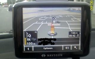

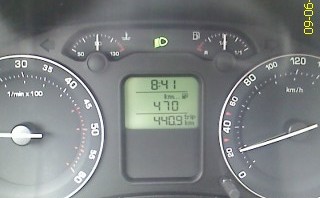

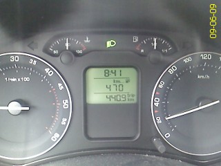

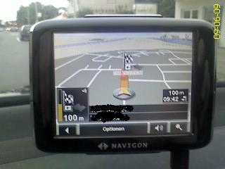

  • So, habe was lustiges erlebt... War ein Tag an dem extrem viele TMC-Meldungen eingetrudelt sind mit sehr starken Verzögerungen, so dass das Erreichen mit mehr als einer Stunde Verspätung kalkuliert wurde. Die meisten Verzögerungen haben sich als "Seifenblase" erwiesen und ich bin ungehindert ans Ziel gekommen.
    Nun zu den Bildern. Wie man schön sehen kann, war ich um 8:36 Uhr vorm Ziel und mein Navi meinte ich benötige hierfür mehr als eine Stunde (Auto-Uhr geht 5 min vor damit ich immer rechtzeitig da bin). Navi-Anzeige: 9:42 Uhr.
    Meine Schlussfolgerung: Es wurde nach dem Passieren der Staus vergessen die Verzögerungszeit wieder wegzurechnen o.ä. !?
    Hat das auch schon jemand von Euch gehabt?

    Original von Sydney
    Zu dieser Schlussfolgerung bin ich auch schon gekommen, da ich vor ein paar Tagen auch schon mal ähnliches festgestellt habe. Allerdings waren bei mir die Abweichnungen nicht so groß. Ca. 50 m vor dem Ziel wurde noch eine Restzeit von 12 min. angezeigt.
    Zwischenzeitlich war auch hier die Ankunftszeit aufgrund von Verkehrsbehinderungen erhöht worden.

    ich konnte das Problem heute auch bei meinem 2210 Update auf 2310 erleben. Auf einer 30 KM langen Strecke gab es eine kleine Verkehrsbehinderung (eine Autobahnausfahrt war gesprerrt) und das Navi rechnete mit über 3 Stunden Fahrzeit, in Wirklichkeit hat es 30 Minuten gedauert.
