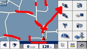

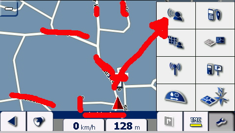

  • Hallo
    Was sitzt denn bei Dir im SplitScreen [Symbol Schraubenschlüssel] oben links?
    MfG
  • Wie sitzt? Wenn cih drauf drücke wird der Bildschirm gedrittelt, also 2/3, 1/3 Detail.
