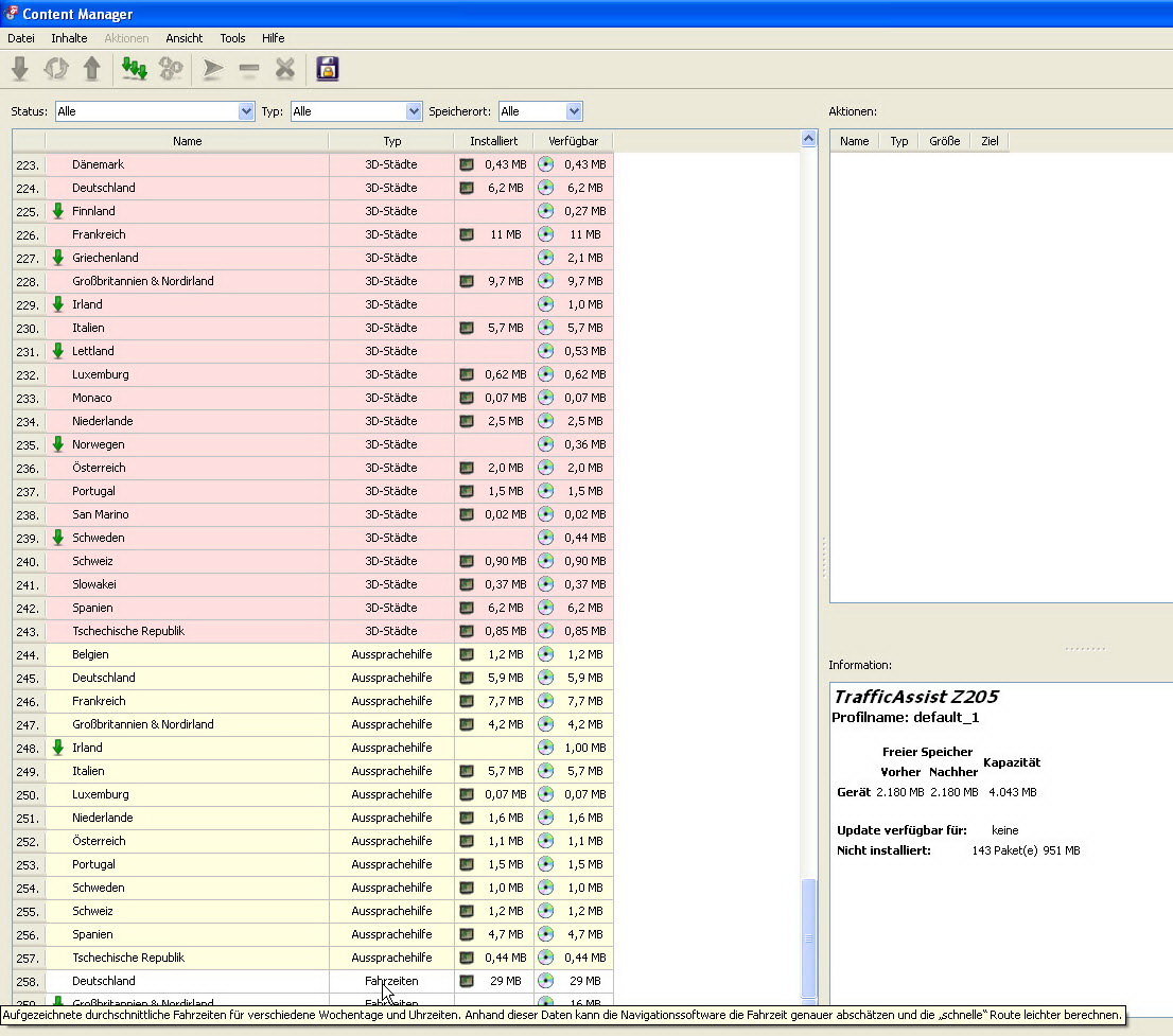

  • Im Contentmanager ganz unten gibt es zwei Dateien, die noch nicht auf dem Gerät installiert sind.
    Deutschland Fahrzeiten 29MB und
    Großbritanien Fahrzeiten xxMB
    Ich habe mal die Deutschland-Datei installiert.
    Nun kann ich aber keinerlei Funktions- oder Anzeigeveränderungen erkennen.
    Wofür sind diese Dateien also? ?(

    Falls die Dateien noch nicht installiert waren, Ja.
    Wenn Du sie noch nicht über den Content Manager installiert hast, wäre es mal interessant, ob sich im Ordner iGO8/content/histspeed die Dateien Germany.hsp und UnitedKingdom.hsp bereits befinden.
    Falls Ja, dann ist die Anzeige des CM nicht korrekt.
  • Dürfte ein reiner Anzeigefehler des CM sein, die Files sind ab Werk eigendlich drauf. Warscheinlich irgendwas mit dem Datums-Stamp oder so.
    Wo die liegen hat joshua ja schon geschrieben, kann man also problemlos sehen ob sie auf dem gerät drauf sind oder nicht.
    Gruß Thomas
    Original von joshua03
    Ja, sind beide drauf.
    Die Germany mit Datum meiner Installation, die UnitedKingdom mit Datum 01.01.2000
    Also unkorrekte Anzeige im CM :(

    Ok, da haben wir das Problem (oder auch keins).
    Anhand des Datums der UnitedKingdom Datei sieht man, dass bei der werkseitigen Installation offensichtlich diese Dateien, wie auch immer, ein falsches Datum verpasst bekommen haben und somit der CM diese als alte Version interpretiert.
    Was natürlich nicht der Fall ist.
