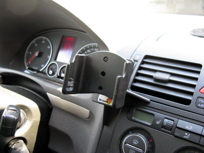

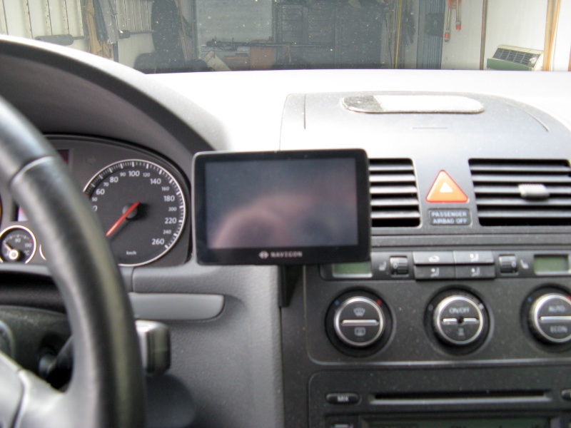

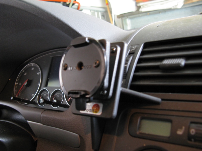

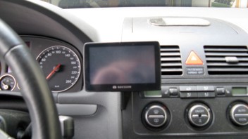

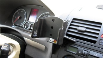

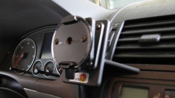

    Ich habe mir trotz oft gegenteiliger Meinung im Forum das 7310 gekauft und war mit der beigefügten Scheibenhalterung sowie dem bekannten Knochen nicht zufrieden. Daher habe ich meine bisher mit dem PDA benutzte Brodit-Halterung umgebaut. Von der vorderen Aufnahmeplatte der neuen Halterung habe ich die beiden hinteren Halteflansche abgesägt und die Stummel bündig gefeilt. Danach die PDA-Schale von der Gelenkplatte abgeschraubt und die Halteplatte vom 7310 dafür nach Anbringung der 3 Bohrungen angeschraubt. Die beigefügten Bilder zeigen den Werdegang. Gruß, moby35

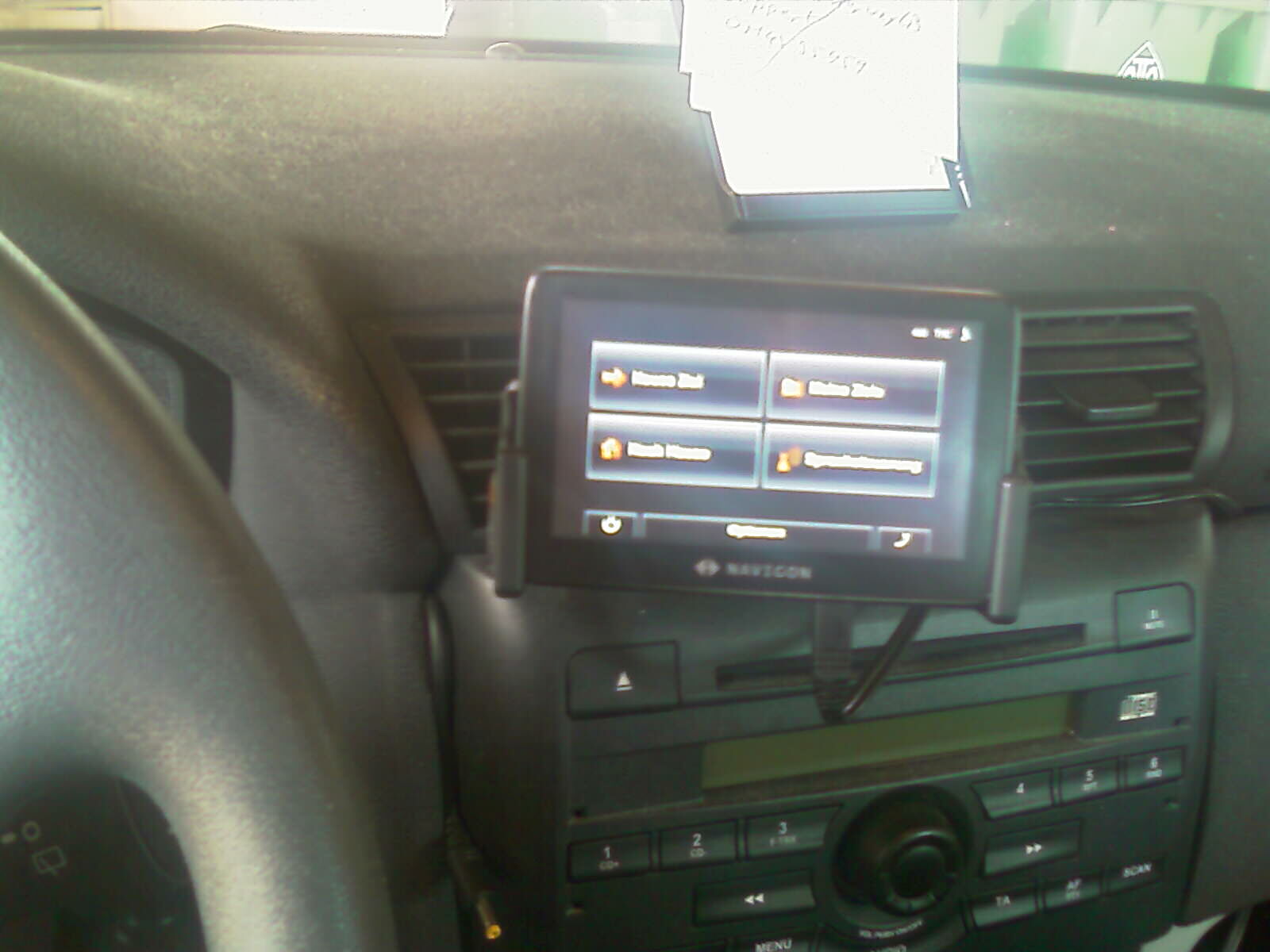

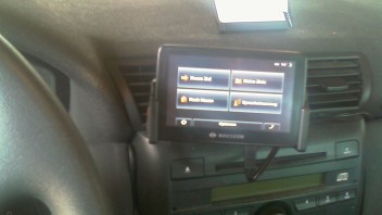

  • Betreibe mein Navi auch auf einer Brodit-Halterung mit HR-Adapterplatte in einem Golf VI, bin auch super zufrieden damit.
    Scheibenhalterung geht gar nicht...
    Bilder auf Wunsch... ;)

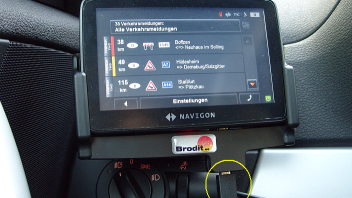

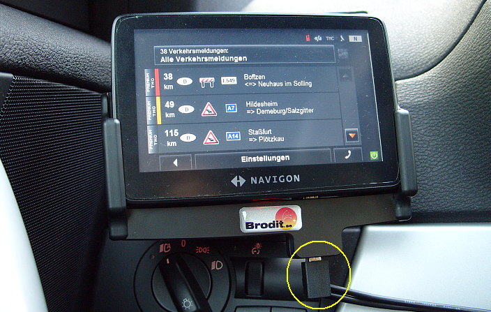

    auch ich habe meine Original Halterung für Mitwagen o.ä. aufgehoben. Meine Brodithalterung vom PDA habe ich verkauft und mir die durchgeschleifte Aktiv-Variante von Brodit gekauft. Hier brauche ich den PNA nur von oben in die Halterung schieben und der Kontakt wird dabei automatisch hergestellt. Als Zwischenadapter habe ich das Kabel von GNS (mit Winkel Mini-USB Stecker im gelben Kreis) genommen. Diese splittet den Antenneneingang vom Ladekabel ab, so dass ich die Y-Weiche benutzen kann. Im Bild auch gleich ein paar aktive TMC Premium Anzeigen.
    Den Audioausgang benötige ich nicht. Es gibt aber User, die den Klinkenstecker an die richtige Stelle mittels einer Bohrung angebracht haben.

    das ist eine sehr gute Lösung. Ich habe den Navigonhalter direkt auf den Brodit Auto Clip geschraubt (ohne Adapterplatte) . sitzt bei mir perfekt : drink

    Das hatte ich auch in Erwägung gezogen, aber dann konnte ich den PNA nicht so hindrehen bzw. kippen wie ich ihn haben wollte. Das Kugelgelenk spielt bei mir eine große Rolle. So kann ich bei meiner Version (PNA zwischen Lenkrad und Außenspiegel) jederzeit ohne den Kopf zu verdrehen im rechten Winkel auf das Display des PNA schauen. Durch die kleine Erhöhung (Bauhöhe des Kugelgelenks) kann auch der Luftstrom aus den Düsen noch um die Halterung herumströmen. Außerdem habe ich an der Stelle kaum Sonneneinstrahlung (der A-Holm spendet Schatten) und der leere Halter fällt beim Verlassen des Autos kaum auf. Da er und der Hintergrund meines Armaturenbretts (BMW X3) schwarz ist.
