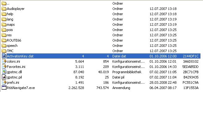

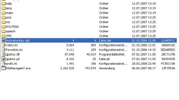

  • wann genau kommt denn die meldung? wenn das gerät bootet oder wenn du navi software startest (A-->B Button)?
    //Edit#1
    Hab' gerade deinen anderen Thread gelesen. Die Antwort steht ja da. Warum hast du eigentlich 2 Threads mit dem gleichen Themeninhalt gestartet? :schimpf :schimpf
    Also, dein Problem liegt an der fehlenden Lizenz-Datei "ActivationKey.dat", die im root der SD-Karte liegt.
    //Edit#2
    So soll dein FileSystem auf der SD-Karte aussehen:
    cu
    s_haller

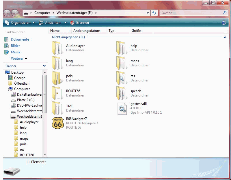

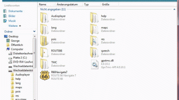

  • Hallo danke für die Antwort,
    die Meldung kommt wenn ich den A-->B Button gedrückt habe
    sowie auf deinem Anhang sieht es bei mir nicht aus, sonden so:
    wie komme ich den an die Datein die mir fehlen und wie kann sowas passieren?
