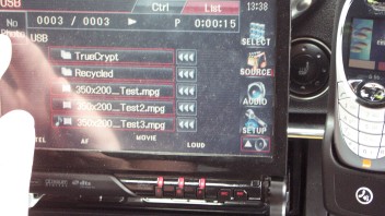

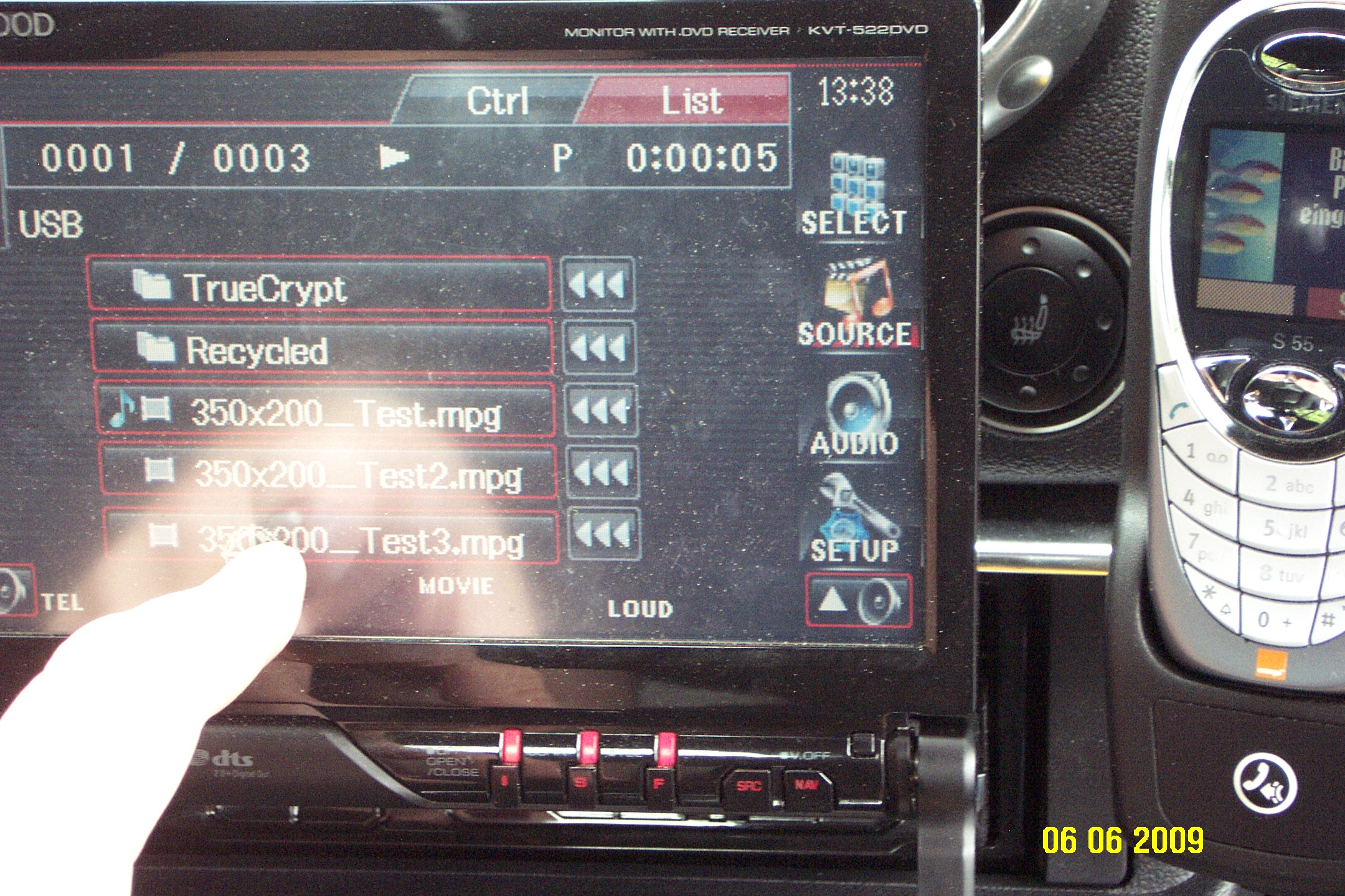

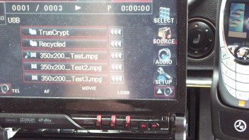

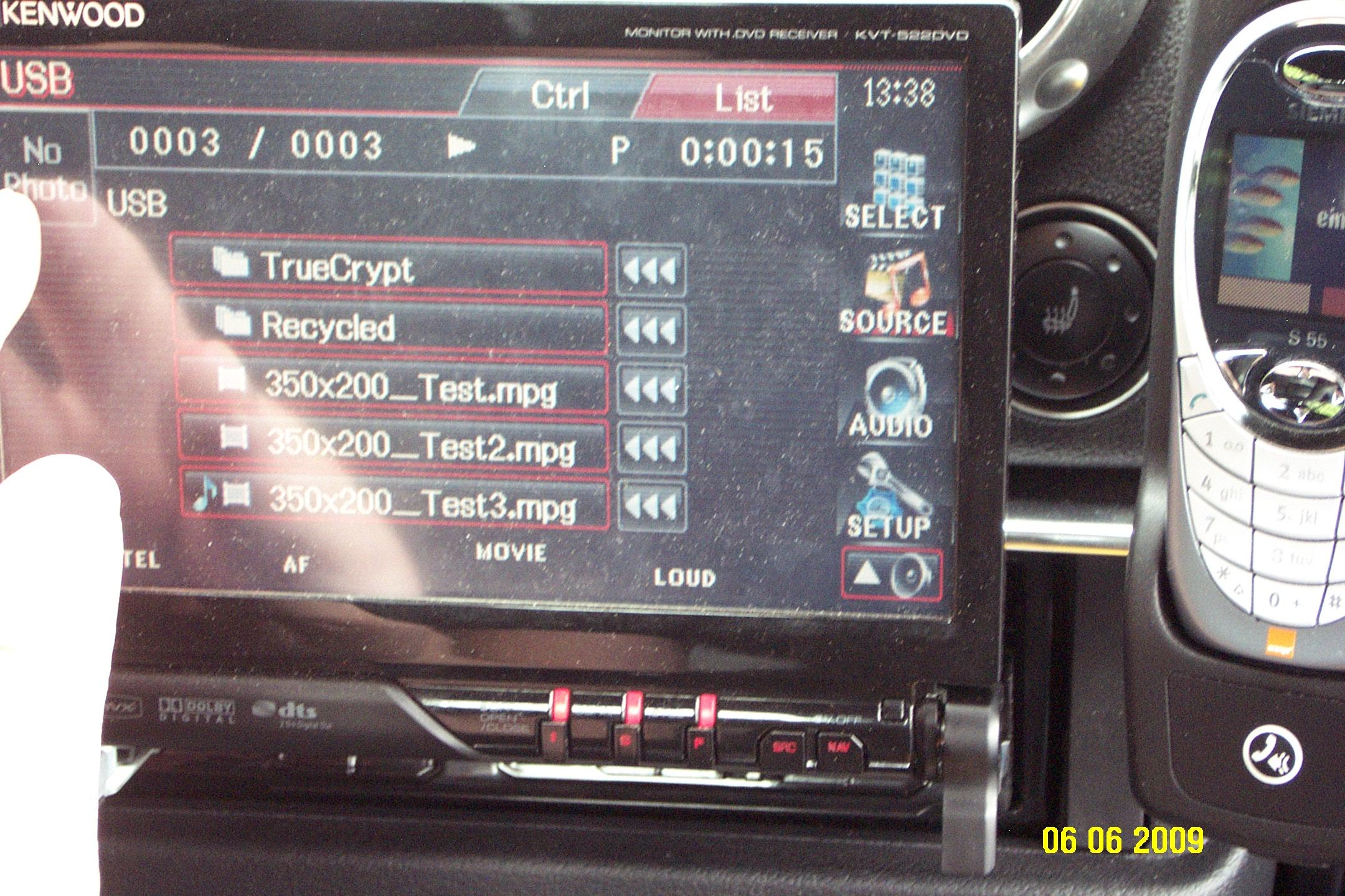

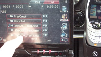

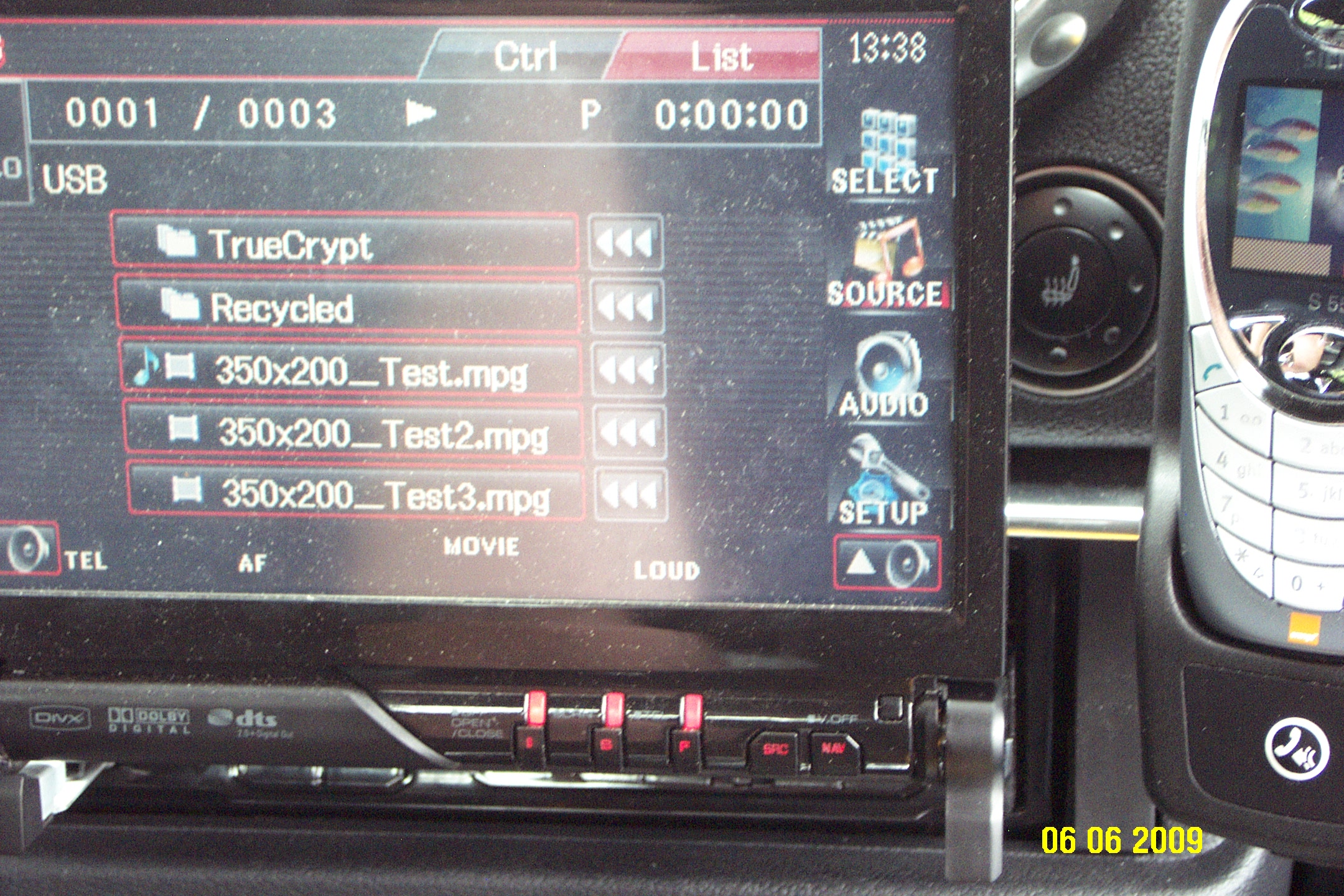

bei mir funktioniert es so:
- Quelle USB wählen
- Inhalt des USB-Mediums wird angezeigt
- Film auswählen
- Feld "NoImage" antippen
- Video wird angezeigt
Grüße
Manfred
