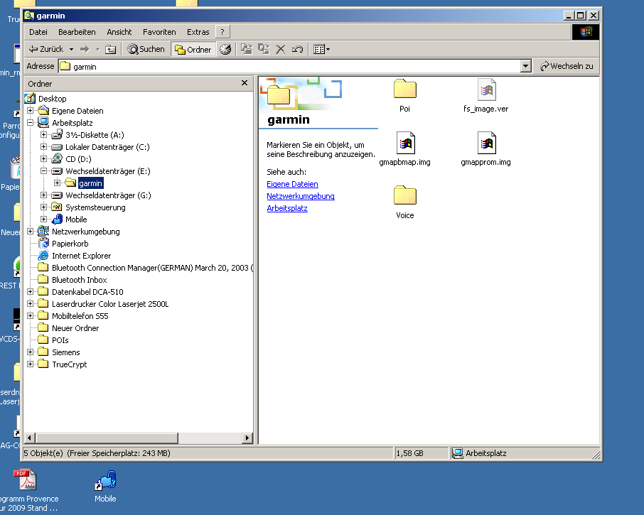

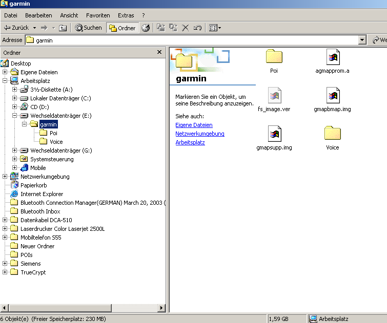

  • Hallo gelumps,
    anbei ein Screenshot von meinem KVT-G421 mit dem Inhalt
    des Datenbereichs.
    Man sieht sehr schön, das neben der Detaillkarte auch eine Basemap
    vorhanden ist.
    Bedeutung der IMG-Namen:
    gmapbmap.* (Basemap) ist die festinstallierte Basemap Grundkarte mit Fernstrassen.
    gmapprom.* (ROM) ( Hauptkarte mit Feindaten ) sind die vorinstallierten Kacheln, diese kann man nur mit der Update-CD aufspielen, nicht von MS aus.
    gmapsupp.* (Supported) ( Zusatzkarte mit Feindaten ) sind die aus MS hochgeladenen Kacheln
    Man kann sie aber auch aus hochgeladenen Kacheln durch umbenennen "erzeugen"
    gmapoem.* (OEM) ist eine festinstallierte Karte für modifizierte Geräte (BMW, Honda, usw.)

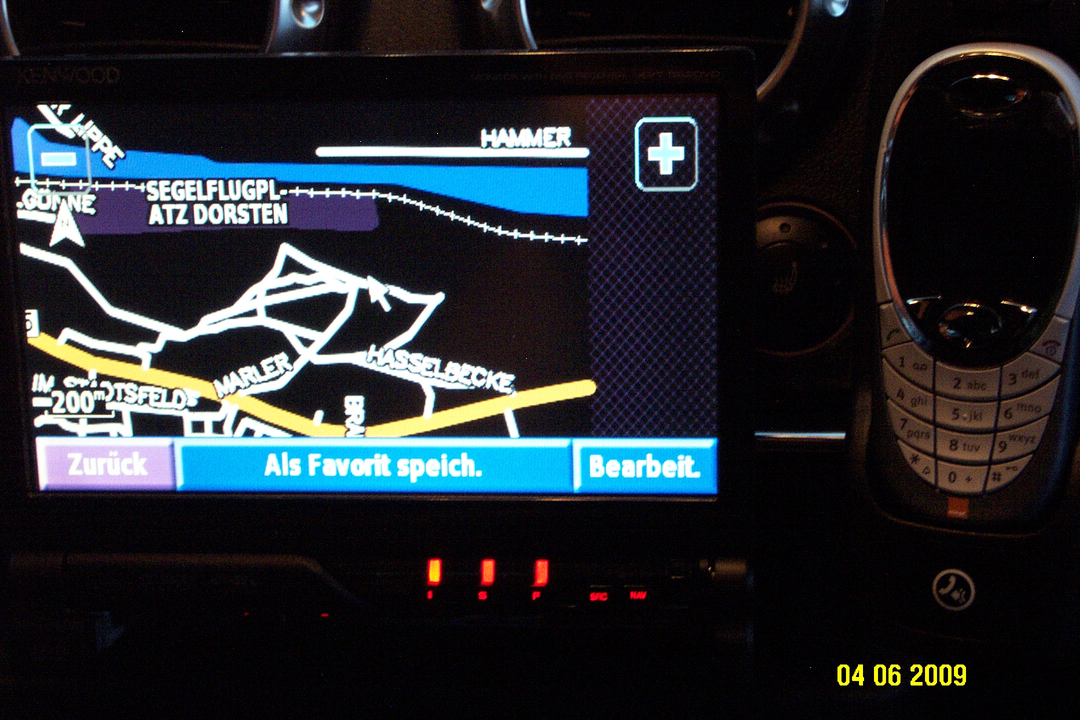

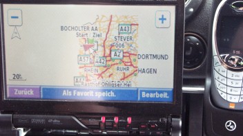

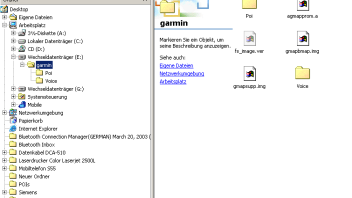

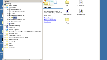

  • Hallo gelumps,

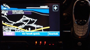

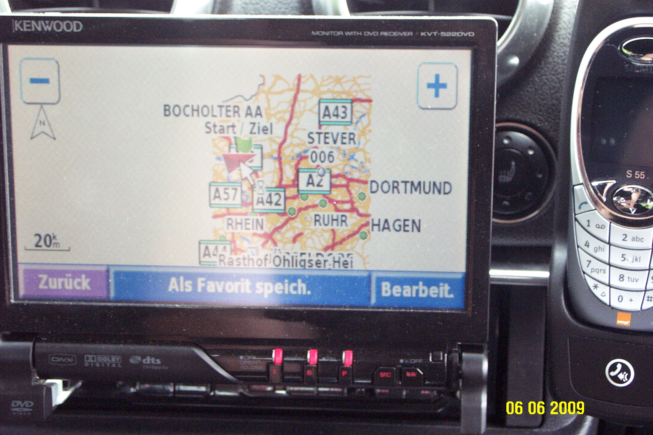

    so sieht der Speicher des Navis aus, wenn eine eigene, kleine Karte nachgeladen ist und die vorinstallierte CN NT-Detailkarte fehlt.
    Ich habe die Datei einfach umbenannt statt sie zu löschen.
    Dazu noch ein Bild vom Übergang der Detailkarte auf die Basemap, so
    wie es in meinem Navi aussieht.
    Bei Herauszoomen wird dann auch der Inhalt der Basemap mit dargestellt.
    Also kann man wie von mir beschrieben eine abgespeckte Detailkarte aus
    dem CN NT 2009 - Gesamtumfang mit Mapsource fabrizieren und auf ein KVT-G421 laden und auch benutzen.
    Mann kann auch eingeschränkt Ziele außerhalb der Detailkarte auswählen.
    Grüße
    Manfred

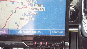

    ich habe heute noch mal mit den Kartenfiles herumexperimentiert.
    Bei meinem Navi sieht es so aus:
    - keine Basemap
    - keine Detailkarte
    = keine Kartendaten in der Anzeige
    - nur Basemap
    = nur Fernstraßen, Hauptstraßen
    Die Basemap ist interessanterweise eine Weltkarte
    - nur eine kleine Detailkarte
    = alle Straßen innerhalb der Detailkarte vorhanden, außerhalb der Kachel ist nichts vorhanden.
    Die Detailkarte lässt sich bei mir dann auch nicht deaktvieren
    - Basemap
    - kleine Detailkarte
    = alle Straßen innerhalb der Detailkarte, außerhalb der Detailkarte nur die Fernstraßen und Hauptstraßen der Basemap
    Die Detailkarte kann ich dann deaktivieren.

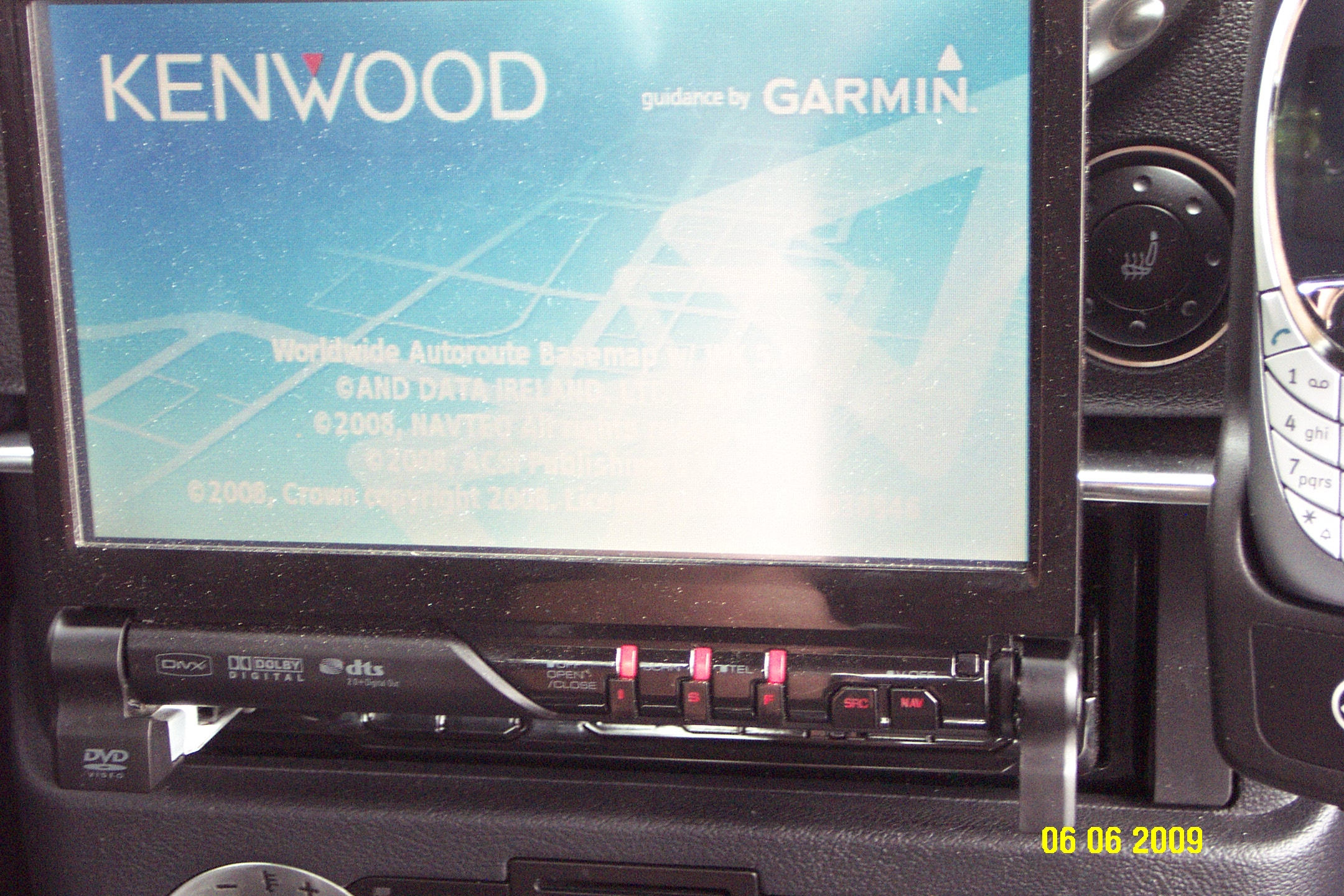

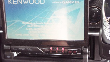

    Wenn eine Basemap als eigene Datei auf dem Navi ist,
    erscheint sie auch in der Bootscreen des Navis unter der Angabe der Kartenabdeckung und der Versionsnummer.
    Ich nehme an, die separate Basemap ist für den Fall gedacht, damit man außerhalb der gekauften CN-Kartenabdeckung noch eine Grundabdeckung hat.
    Die Basemap auf dem Navi ist mit 35 MB auch deutlich größer als als eine kleine Detailkarte.
