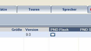

  • Hallo obk,
    bitte poste mal ein Screenshoot (Reiter / Software) mit angeschlossenem PNA, was dann bei dir angezeigt wird.

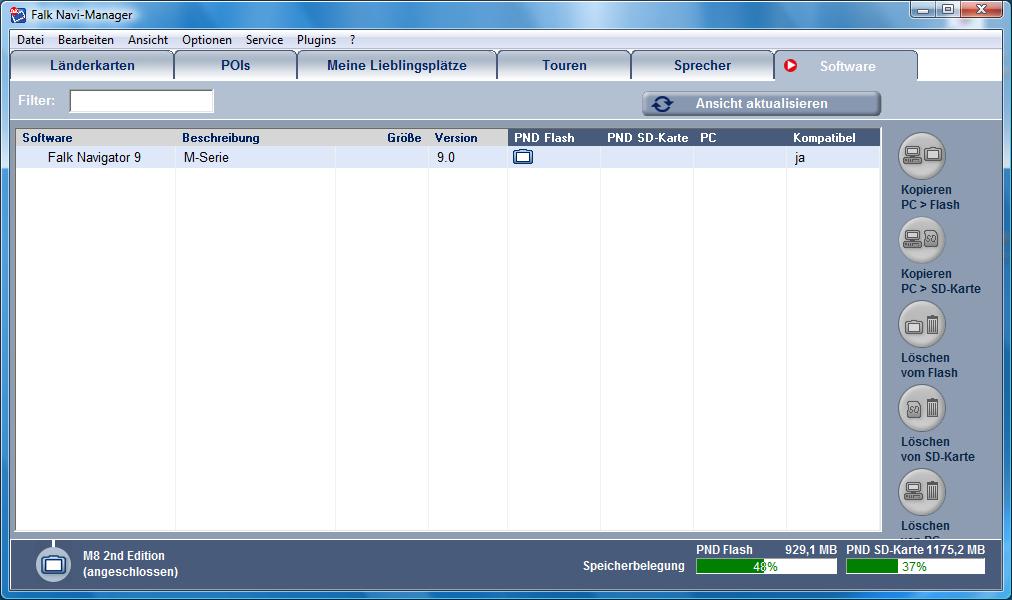

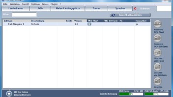

  • Danke,
    für den Screenshoot. Beim M8 mit FN9 ist definitiv keine Version downloadbar da nur die Software auf dem Flash angezeigt wird und nicht die Weltkugel (PC).
    Komisch, werde mal am Dienstag die Hotline bemühen müssen.

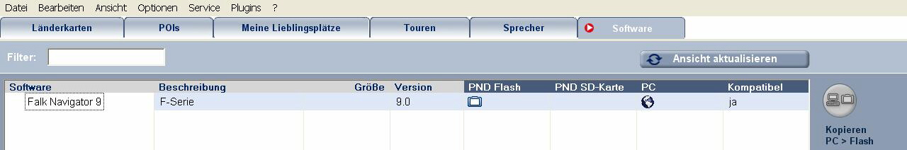

  • Hallo
    Es ist der Screenshot einer F-Serie... kann sein, dasses bei der M-Serie anders ist. Wäre mir zwar nicht erklärbar... aber möglich ist es.

  • Hallo ha-st,
    kann ich bestätigen, nur FN9 auf dem M8 Flash. Ich werde mal Morgen den Support kontaktieren.
