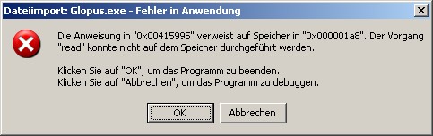

    habe die PC-Version von Glopus 2.01 auf einem USB-Stick installiert und konnte bisher damit problemlos arbeiten. Seit einem Versuch mit dem Programm AStoCOM.exe (ActiveSync to COM, Link siehe unten) startet GlopusPC nicht mehr und bringt beiliegende Fehlermeldung.
    Hat wer eine Idee wo das Problem liegt und wie es zu beheben ist?

    Original von Bernd M aus F
    Lösche mal in der Registry den Zweig HKEY_CURRENT_USER\Software\PkSoft\GpsLog
    Damit wird in Glopus alles zurückgesetzt.
  • Hallo Peter Kirst
    herzlichen Dank für die prompte Soforthilfe, Reset hat funktioniert und mein geliebtes GlopusPC läut wieder !
