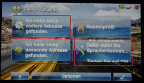

    SUCHE BEENDET !!!!
    HAB DEN CODE UND DIE STELLE GEFUNDEN :D :D :D
    Ist in der "Mapview_Navigating.dat" ---> nach HEX: FFA502 suchen und schon ist man am Fahrspurpfeil ;D
    JUHU...
    NA was sag ich, doch in der Mapview und ein anderer Code !!!
    Original von nobo123
    Egal...Hauptsache gefunden :D !
    Der Hex-Code FFA600 ist ja auch nicht so weit entfernt von FFA502...dadurch kam ich drauf :gap

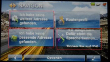

  • Hi undercoverberlin,vielen Dank.Hatte ich inzwischen (Nachdem ich den ganzen skin auseinandergenommen hatte )selbst gefunden.Aber Danke trotzdem nochmal-
  • Btn_options-ws.pnx hatte ich schon getauscht.Ändert sich aber nicht? ?( Bist Du dir da sicher???
    Original von softkatze
    Nein, bin mir leider auch nicht mehr 100%ig sicher, welche Datei das war, ich dächte es wäre die gewesen...ich sag Dir Bescheid, wenn ich was Neues diesbezüglich gefunden habe...
    Es müsste aber auf jedenfall eine Btn_options... sein, probier die mal alle durch, irgendwo dazwischen hat sie sich versteckt, wenn mich nicht alles täuscht, aber wie gesagt 100%ig sicher bin ich mir da auch nicht mehr :)
    Probier mal, ob es eine von denen ist:
    Btn_options.pnx
    Btn_options-middle.pnx
    Btn_options-medium.pnx
    Eine Gesamtübersicht von meinen aktuell verfügbaren MN7-Skins ist in meinem Profil ersichtlich - Update: 20.03.14
    Gruß UCB
    3 Mal editiert, zuletzt von undercoverberlin ()
    das wäre aber der für den Navigationsschirm
    Einmal editiert, zuletzt von genaese ()
    Original von genaese
    Jo, ist mir auch gerade eingefallen :D
    Gruß UCB
    Hi Undercoverberlin.
    Jetzt noch eine andere frage,wie heisst der untere OPTIONEN Button in Deinem Bild?Konnte ich leider nicht finden?
    softkatze
    versuche mal < Btn_options-large >
    MfG. leeken
    Warum fragst du hier nach dem gleichen Button? ?(
    Ich hatte dir doch gesagt, das der obige Optionsbutton von der Kartenansicht ist!
    Ich denke leeken hat den richtigen! ;) EDIT: Doch nicht!
    2 Mal editiert, zuletzt von technikfan ()
  • er oder sie denkt vllt das es für jeden Menü_Reiter ein anderes existiert ;D
    was ja nicht der Fall ist :gap
