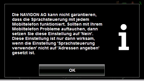

  • @dox
    Nichts von dem was Du schreibst hat was mit Sprachsteuerung zu tun.
    Der 7310 bietet im BT Menü keine Sprachsteuerung.
    Lediglich Sprachwahl am Handy kann vom 7310 aus initiiert werden, aber eben nicht auf allen.
    Das Handy muss also von hause aus Sprachwahl unterstützen (auch ohne Freisprecheinrichtung) und diese Sprachwahl muss vom 7310 aus initiiert werden können.
    Mehr geht nicht per Sprache.
