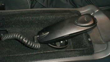

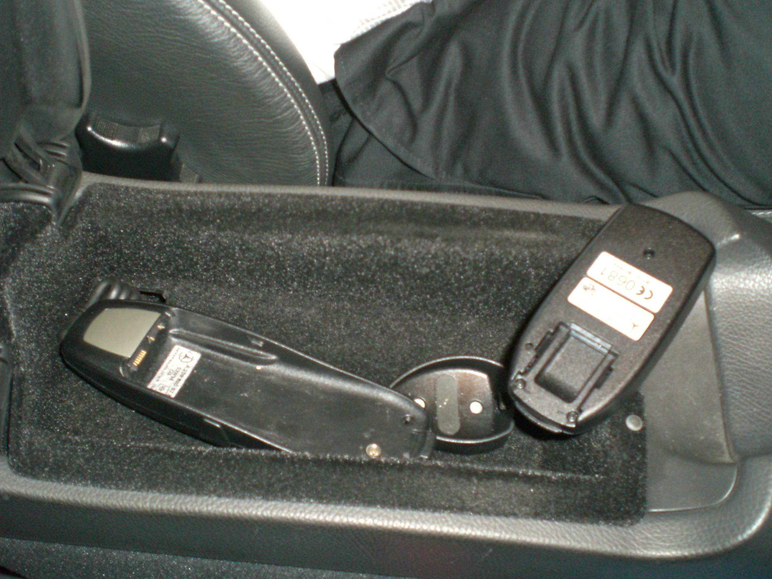

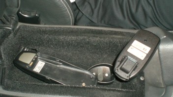

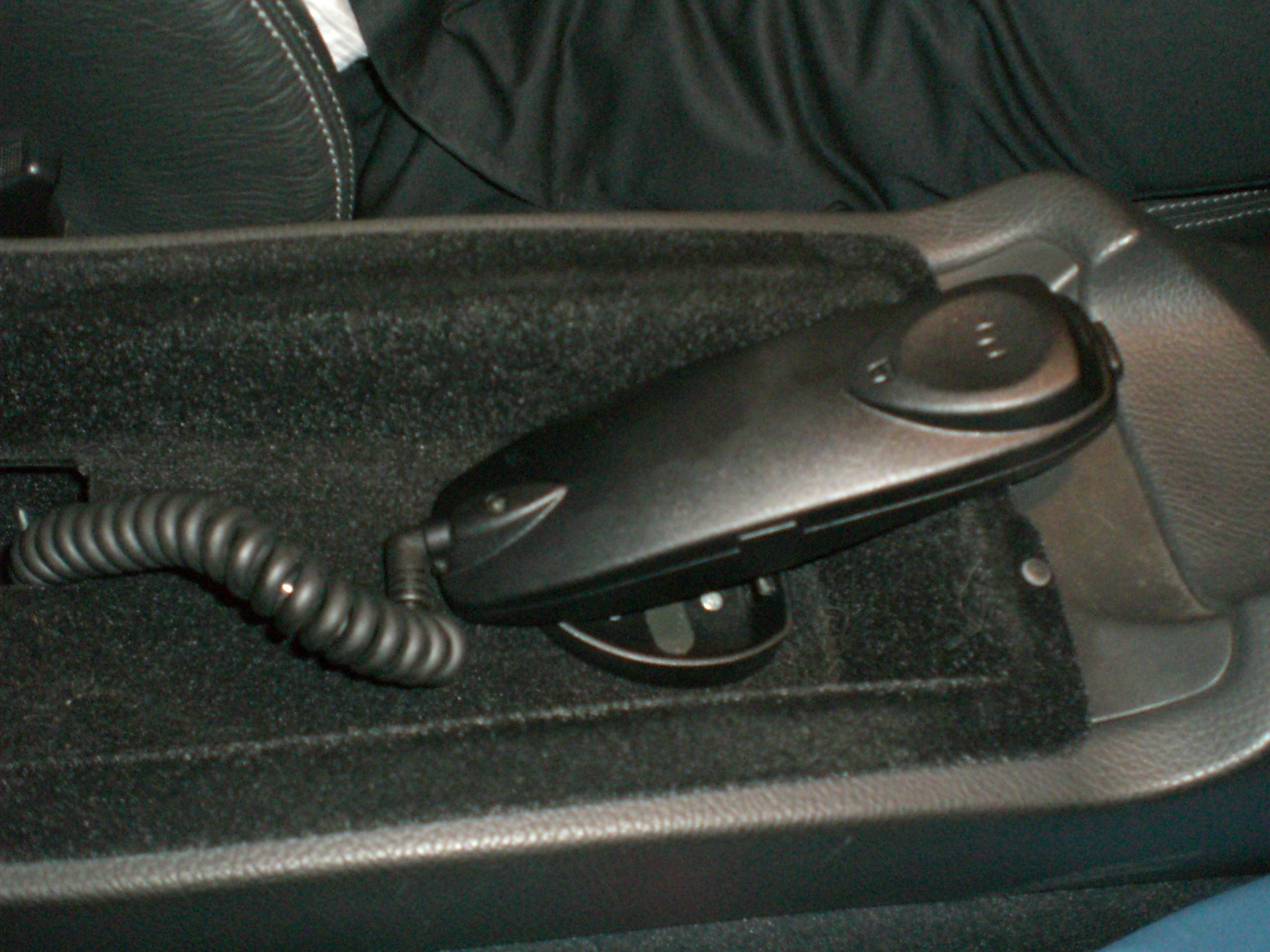

    Habe einen CLK mit eingebauter Telefonschale und Command 2.0
    und ich möchte die Telefonschale jetzt gegen eine Bluetooth tauschen.
    Soweit ich in Erfahrung bringen konnte hat die Telefonschale aber ein FSE Spiralkabel das im 90° winkel weggeht... (A 209 820 0751)
    und das Bluetooth Cradle hat eine UHI Schnittstelle....
    gibt es dafür einen adapter bzw. sind die überhaupt kompatibel?
    (siehe fotos)
    bitte um Hilfe!

    leider nicht kompatibel, da müßte erstmal UHI nachgerüstet werden.
    Du könntest aber das MBU1000 benutzen, einfach mal danach googlen :D
  • habe mir das MBU-1000 gleich angeschaut und werd mir so ein Teil zulegen.
    Ist sicher einfacher und günstiger.
    Danke!
