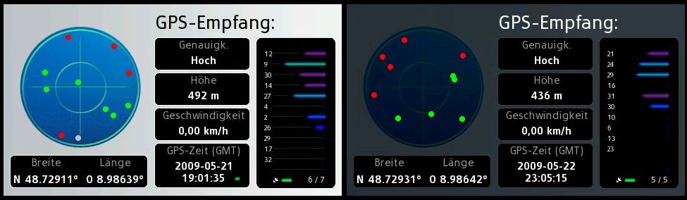

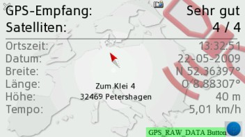

  • iGO hat ja so einige features vergraben die Becker uns bisher vorenthalten hat., bzw. die nüchtern betrachtet tatsächlich auch nicht überlebensnotwendig sind.
    Einen ersten Schatz hatte ja Pettersson mit dem Tripcomputer gehoben.
    Hier nun die aus dem Original iGO und vielen PNA-Skins bekannte GPS-Rohdatenanzeige mit allem drum und drann inklusive Satelliten-Himmel.
    Ich gebe zu, eigentlich braucht man das alles nicht aber es war (zumindest für mich) eine Herausforderung diese Funktion auf dem Becker auszugraben und anzupassen bis sie so aussah wie unten angefügt.
    Der Einbau erfolgt in der Oberfläche im navigatemap_480_272.ui und funktional in der common in navigatemap.ui Alle nötigen Bitmaps und die detailierte Einbauanleitung sind im rar-archiv zu finden.
    Wie üblich der Hinweis:
    erst Dateien sichern dann editieren sonst steht man ganz schnell vor dem Desaster...
    viel Spaß damit

  • Hallo Tom-51,
    habe die Daten gemäß Deiner Anleitung eingebaut, geht leider nichts, Z201 startet nicht mehr
    Bitte überprüfe nochmal Deine Anleitung, ich denke da ist was falsch:
    z.B. layer ui_GPSInfo z=30
    sollen hier die drei template-Zeilen am Anfang wirklich ausserhalb der layer-tags stehen?
    habe sie nach innerhalb verschoben, geht aber auch nicht

  • eben probiert, geht net, kommt Fehlermeldung
    Edit: hab es in der Data.zip mal geändert, und ohne Skin probiert, kommt auch Fehlermeldung

  • Hallo David66,
    klar geht das aber z.T. ist die entsprechende Seite "GPS-Empfang" bereits gegenüber dem Becker-Original (=data.zip) modifiziert. Das zusammenführen der bisherigen skin-Änderungen mit der ja ziemlich raumfressenden Roh-Datenanzeige will ich lieber den jeweiligen Skin-Autoren selbst überlassen (wenn sie das hier überhaupt für sinnvoll halten). EIne weitere Möglichkeit wäre in der jeweiligen "GPS-Empfang"-Seite der Skins auf eine neue Detail-Seite (=meine Rohdaten-Anzeige)weiter zu verzweigen aber dann gäbs etliche "Redundanzen". Wie gesagt es sei jedem überlassen was er damit anfängt.

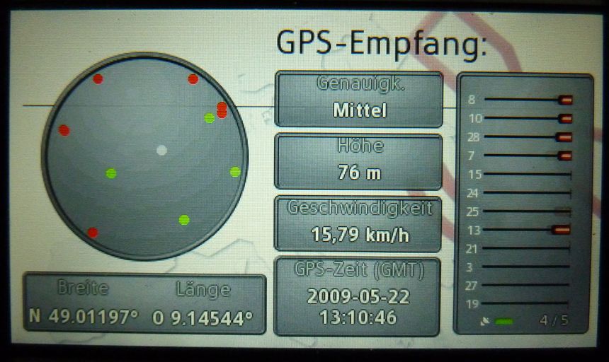

  • Bei mir gehts (Z201) mit JoToMa-Skin v1.5
    Allerdings sind die Pfade im GPS-Info-new.Zip nicht richtig, die bmps müssen in ui_becker/480_272/
    Habe den Inhalt von common jetzt einfach nach 480_272 kopiert und nun gehts.

  • bei mir gehts :)
    Habe nur die beiden Dateien direkt im Skin.zip angepasst.
    Altes durch neues ersetzt! Auskommentieren ist mir zu umständlich und verursacht oft Fehler (bei mir)
    Teste heute abend dann, welche Dateien ich löschen kann.
    Die Fehlermeldung fand die Datei sat.bmp im 480_270 Ordner nicht. Also hab ich einfach mal alles rüberkopiert und es funktioniert.
    Die fehlermeldung kam allerdings auch erst beim Aufruf der GPS.Info. Hochgefahren und aller anderen Funktionen gingen auch ohne umkopieren.
    Also liegt "Euer" Fehler in der Anpassung der Scripts, wenn es schon beim starten Probleme gibt :)
