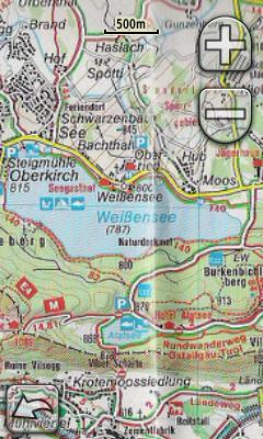

  • MagicMaps werden ja als KMZ unter CustomMaps abgespeichert.
    Hatte beim Gerätestart fast 30 Sekunden lang "loading photos" bis er normal startete. Habe dann alle Fotos, screenshots, geocachephotos entfernt, Hardreset, downgrade auf FW 5.20 und dann wieder auf FW 5.50: brachte alles keine Besserung.
    Erst als ich dann den Ordner CustomMaps mit der MagicMaps KMZ Datei entfernte, erfolgte der Systemstart wieder normal schnell. CustomMaps scheinen also Einfluss auf die Systemstartgeschwindigkeit zu haben. Die hatte ich eigentlich bei "loading photos" nicht auf dem Schirm.
  • ... ich behaupte mal, KMZ ist nur der Container, in dem ein JPG-File liegt.
    Darum dann auch "Loading Photos".
  • Sehe ich auch so. Allerdings war die CustomMap/kmz nicht mein erster Gedanke bei der Startverlängerung durch "loading photos" ;)
