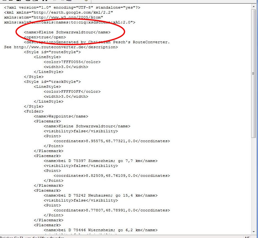

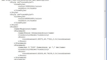

  • Ich hatte das glaube ich auch mal.Ich habe dann die kml Datei mit Wordpad geöffnet und habe dann den ersten Namen der angezeigt wurde der praktisch der selbige war der i Navi den Routennamen bildete geändert in "Schwarzwald route".dann wurde der routename auch so angezeigt.
    habe noch ein kleinen Screenshot angehängt zur verständlichkeit
  • Genau das isses ... :D , super.
    Dank Dir Markus für die schnelle Hilfe.
    Gruß Lobo
