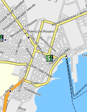

  • Wenn ich Spanien als Land eingebe und danach "Puerto del R" vervollständigt mein 770 auf Puerto Del Rosario, Islas Canarias.
  • Wie Norbi bereits geschrieben hat, es funktioniert ganz normal, sogar mit Adressen-Suche. Spanien> Ort oder PLZ> Strasse > Hausnummer.

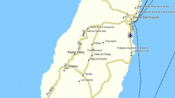

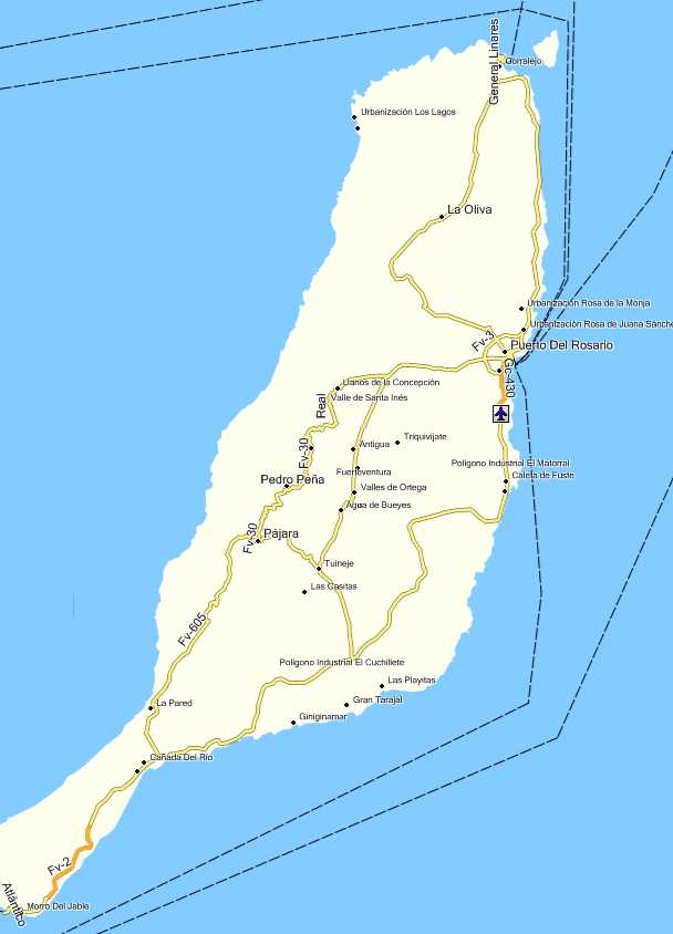

  • Hallo Mac ich habe die CN2009. Mir ging es um eine Darstellung mit möglichst allen Orten. Mit denen hat der TE Probleme ...
  • Hallo Norbinho,
    du schreibst zu dem Übersichts-Bild dass die Insel nicht vollstänndig erfasst sei.
    Dem wollte ich widersprechen.
    Die Kanaren haben AFAIK eine 100% Abdeckung der Strassen.
    Grüsse - Anton
