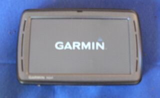

    vielen Dank, aber das geht eben auch nicht, habe ich auch schon probiert ist auf card, aber das gerät reagiert ja nicht bzw, ist dauerpower AN, das kopiert ja nur auf die karte mehr nicht und dann? Noormalerweise macht man ja das gerät an und das Logo GARMIN erscheint und der ladebalken richtig! Aber so weit gehts erst gar nicht , es erscheint NUR das LOGO Garmin und banane, nichts geht mehr, geht auch nicht aus, muss sehr lange den Schalter nach links halten dann ist es aus, sobald ich den schalter los losse gleiches spiel von vorne, also akku raus damit das aus ist. siehe Bild, das teil steht nichts geht , rührt sich nicht, kein zugriff über usb, eben nüscht ;(

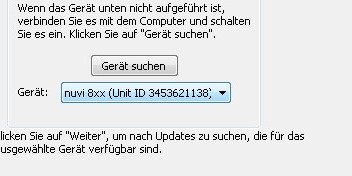

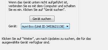

    pre-boot aktiviert, usb rein, Copy2Card funktioniert ja nur am lapi mit adaptercard, nicht wenn die card im Garmin gerät steckt, findet dann nämlich nichts, kann machen was ich will. Vista fragt einfach nicht nach wenn ich den usb anstecke nach treibern. wenn ich den webupdater dann mal benutze kommt der screnn das ist aber nicht richtig und sagt auch nicht neues gefunden..

  • der webupdater weg geht nicht mehr. da dein nüvi ja gar nicht mehr in den pc modus kommt. du kommst nur über den prebootmodus auf dein nüvi.
    ichh bae mir die dateien in der nuvi860_440.exe angesehen. seltsam ist, daß in der steuerdatei (updateinfo.xml) für copy2card als root "nuvi8xx" eingetragen ist. du kannst das ja mal in 860 ändern.
