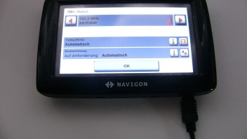

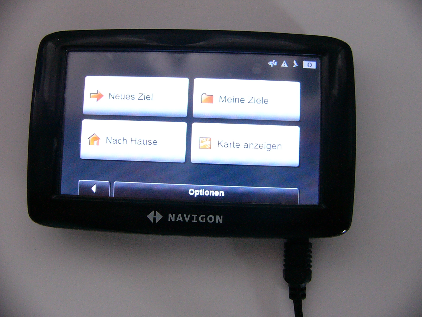

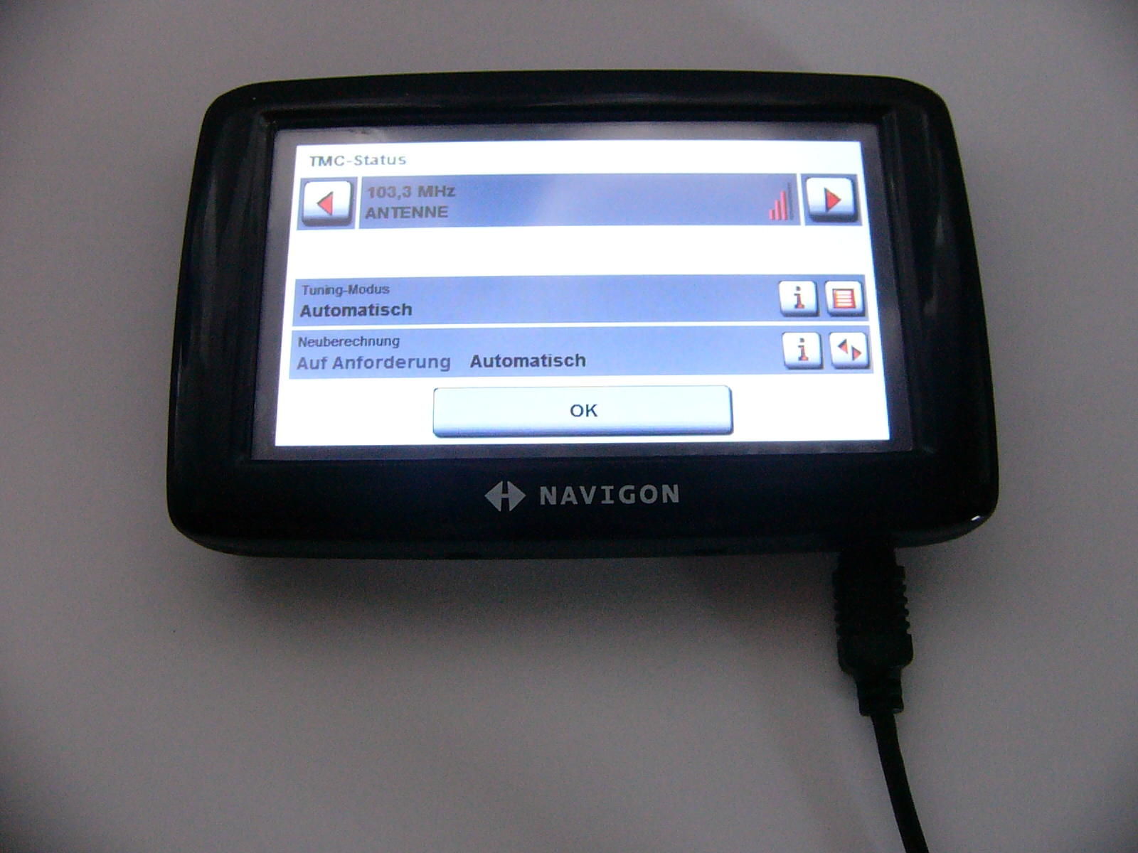

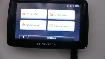

    ich habe mein 2110max im Haus auf der Fensterbank mit einem normalen Netzsteckerladegerät (ohne Antennenkabel) zum Laden liegen. Als ich eben den Ladestand kontrolieren wollte, denke ich, ich seh nicht richtig - Satfix (10 Sat. und HDOP 0.8 ) und TMC voll da. Signal Antenne Bayern 3 Striche und nach Suchlauf immer das selbe Ergebnis. Mit dem Autoladekabel mit Antenne habe ich das nie erreicht - schlechter Empfang - max 2 Striche. Kann mir jemand erklären, wie das sein kann?
    Damit es nicht wieder heißt, ich habe schlecht gesehen, habe ich zwei Bilder angehängt.
    Tony
  • Probier das gleiche mal mit deinem Auto-Ladekabel am gleichen Ort.
    Sollte mindestens genauso aussehen. Wenn nicht, dann stimmt was nicht mit dem Kabel.
    Panne Bayern hat sehr starke Sender und ist eigentlich flächendeckend gut zu empfangen. Ähnlich wie die Bx Kette.
    Wenns im Auto nicht gut funzt, dann zieh mal den Stecker aus dem Ziggi. Wenns dann besser wird stört der DC Converter.
    Wenn nicht isses die Verlegung der Antenne.
    Grüße
