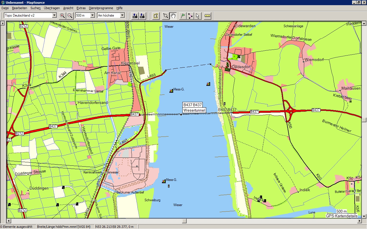

    Ein Wesertunnel ist ja auf der V2, gibts da noch einen anderen?

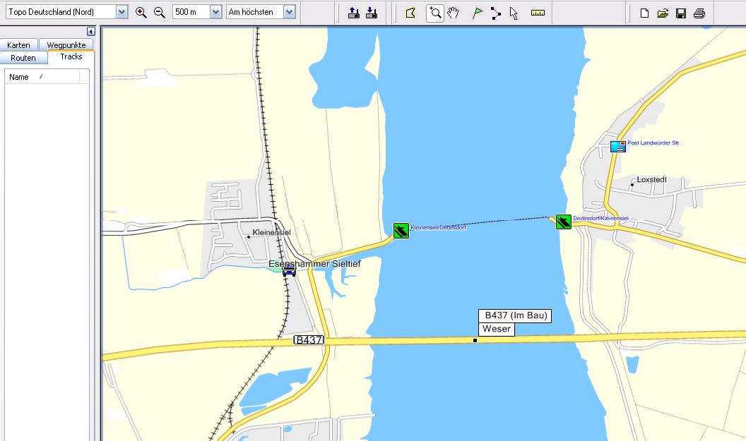

    Offenbar habe ich eine viel ältere Karten-Version installiert. Auf der Hülle steht zwar TOPO Deutschland 2 (Deutschland Nord), aber in MAPSource sehe ich nur TOPO Deutschland (Nord) - also ohne V2.

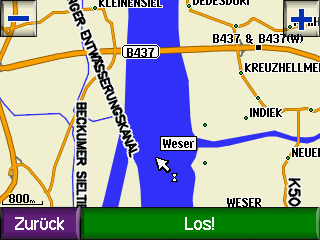

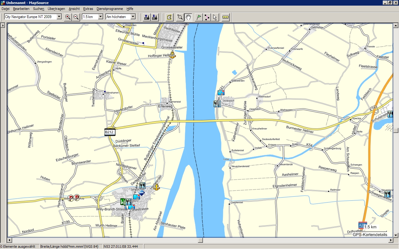

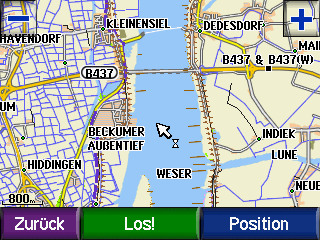

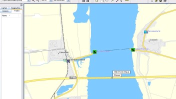

    Auch ist meine Karte - trotz höchster Auflösung - viel weniger detailliert als die von 4brainwave. Mit dem Wesertunnel muss ich mich korrigieren; er ist drauf, aber als noch im Bau befindlich ausgewiesen (die Fährverbindung noch aktiv). Insofern würde sich eine Neuanschaffung der nächsten, aktualisierten Version der TOPO Deutschland (V4?) auf SD Karte wohl doch lohnen - und dann macht es ja durchaus Sinn, einen NÜVI anzuschaffen, der mit dieser SD Karte etwas anfangen kann, denn - so habe ich es jetzt verstanden - scheint sie doch etwas detaillierter zu sein, als die vorinstallierten.
