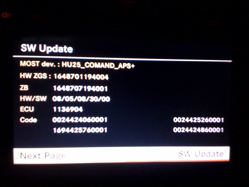

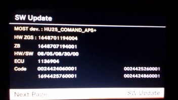

so habe jetzt auch endlich mal ein Update beim NTG2.5 (W211) geschafft ;D
Dauert fast 1 Std. und danach ist das dann noch neu dazu gekommen ![]()
1. Audio-Lautstärkeabsenkung durch die Navigation
2. Die Funktion TMC-PRO wird unterstützt
3. Neuer RoutenModus Ökonomische Route
3. Zwischen Vollmodus und geteiltem Display kannn mit der Nav-Taste umgeschaltet werden
4. Das Eingangssignal vom AUX wird verstärkt
5. Verbesserte Bedienung des Media Interface
6. Die Audioquellen können mit der Taste Disc umgeschaltet werden
7. Das Telefongespräch wird beim ausschalten des COMAND nicht beendet
8. Die Funktion Radiotext und Radiotext plus werden unterstützt
9. Anzeige von statischen Hilfslinien bei aktiver Rückfahrcam
und es werden diverse kleine Fehler behoben ![]()
