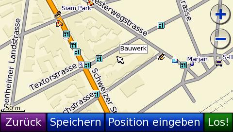

  • Hallo habe mal versucht das ganze darzustellen. Das kopieren der gmap3d.img aus der 2010er in das Garmin Verzeichnis genügt nicht. Kann mir jemand den Aufbau im Garmin Verzeichnises vom 765er für diese Funktion nennen?! Oder hat das schonmal jemand versucht?

  • ok danke dann brauche ich da nicht weiter zu experimentieren.
  • Hey Cool es funktioniert doch. Mir ist das nur nicht in der 2D Ansicht aufgefallen. Aber da sieht man es auch schon. Richtig kommen tut das in der 3D Ansicht in Frankfurt.

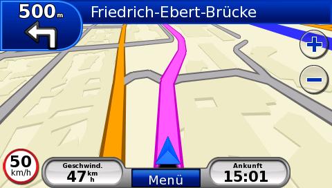

  • Letztes Update zu dieser Geschichte. Es geht nicht. Es werden nur die Umrisse der Häuser angezeigt, von einer echten 3D Ansicht kann aber nicht die Rede sein...

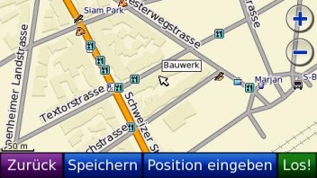

    Original von dralle
    Mir ist da jetzt grad was aufgefallen als ich u.a. in Frankfurt Main war. Diese Gebäude die man hier sehen kann waren glaube ich vor der 4.50 Firmware nicht vorhanden. Ist das jetzt eine ähnliche Darstellung wie bei den 7XX Geräten?
    Nein, das dürfte ein neues Detail ab NT 2009 sein, weil so wie du das im zweiten Bild darstellst, habe ich das auch auf meinem 360er - seit NT09, und bei mir gibts sicher keine 3D Darstellung.
