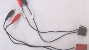

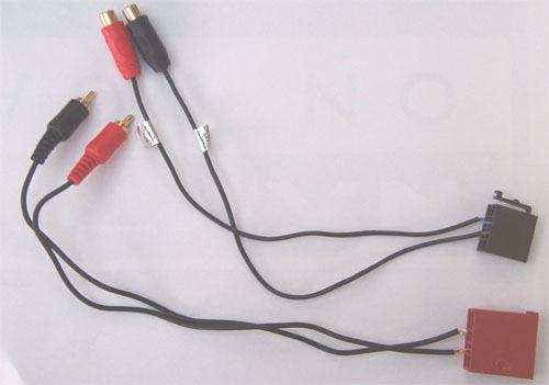

    bisher wurde schon mehrfach die FastMute XL für solche Einbauten verwendet. Dabei wird die Lautsptärke am FastMute stark reduziert um das Signal zu reduzieren. Die eigentliche Verstärkung macht ja dann der externe Verstärker.
    Allerdings passen die Anschlüsse teilwese nicht.
    Wenn vom Radio zum Verstärker Chich Kabel verlegt sind, müsste der Anschluss von FastMute abgeändert werden.
    Der Einbau zwischen Verstärker und Lautsprecher wäre technisch auch denkbar. Aber eben auch nicht steckerfertig.
