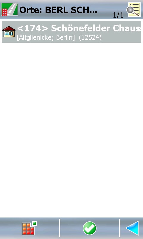

    also ich kann deine aussagen nicht bestätigen habe gerade die addresse eingegeben wie du si in tom tom eingibst ergebnis bei r66 - schönefelder chaussee 174 altglienicke ( berlin )
    ich weiss nicht ob die version von r66 beim omnia etwas abgwandelt ist
    aber die adresseingabe bei r66 ist einfach genial während ich bei tom tom
    noch die adresse eingebe fahre ich mit r66 schon los

    Beim TomTom reicht es zur Zieleingabe etwa Berl Schönefel 174
    um nach 12524 Berlin Schönefelder Chaussee 174 zu navigieren!
    Das reicht, wie unten oben schon von wdbrb, die Adrsse genau so wie oben von Dir beschrieben einzugeben (siehe Anhang).

    Sprichst Du von TomTom oder R66? Bei R66 ist das nicht so, da kannst Du die Adresse so eingeben, ohne Präfix etc.
  • Ich nehme alles zurück und behaupte das Gegenteil:
    Du hast recht; die Freitextsuche ist tatsächlich so :]
    Ich sprach vom R66-Feld: Adress-Suche
