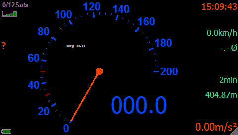

    Da bei deinem BM-6300 ja auch MN6 läuft, solltes es sicher auch möglich sein GPS-Tacho zu installieren (Freeware)
    Info/Quelle: http://www.pocketnavigation.de…_527__gpstacho/4.3.8.html
    Wenn es funktioniert, nimm dein BM-6300 als Tach-Ersatz und kauf dir dann lieber ein "richtiges" Navi (z.B. 4350, 7210 mit Option auf 7310-Funktion). ;D
    Das ganze könnte dann so aussehen (ScreenShot vom 8110)
    Original von NavScout
