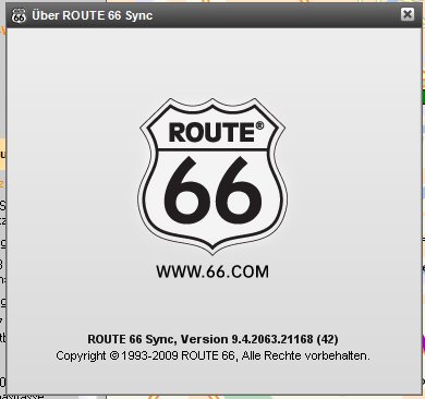

    beim Start von R66 Sync wurde heute morgen eine neue Version heruntergeladen. auf der Webseite ist noch die Version 1.1.2 verfügbar.
    Die neue Version hat die Nummer 9.4.2063.21168 (ja, wenn das mal kein Versionsprung ist).

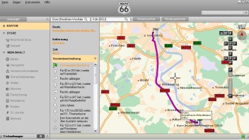

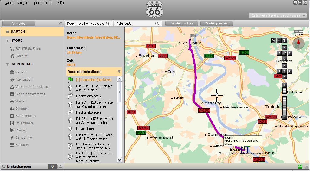

    Die neue Version sieht komplett anders aus und bietet jetzt auch am PC die Möglichkeit, Routen zu berechnen und auch zu speichern.
    Zu mehr hab ich noch keine Zeit gehabt...

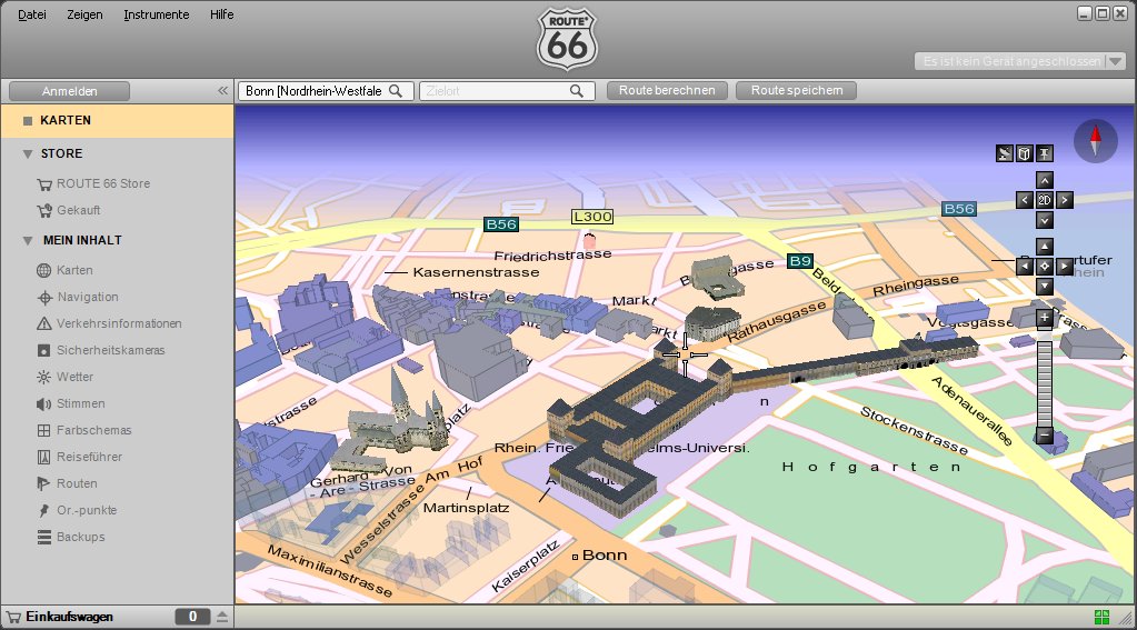

    Edit: und weil es so schön ist, noch ein Bild mit 3D-Objekten...
