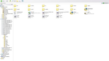

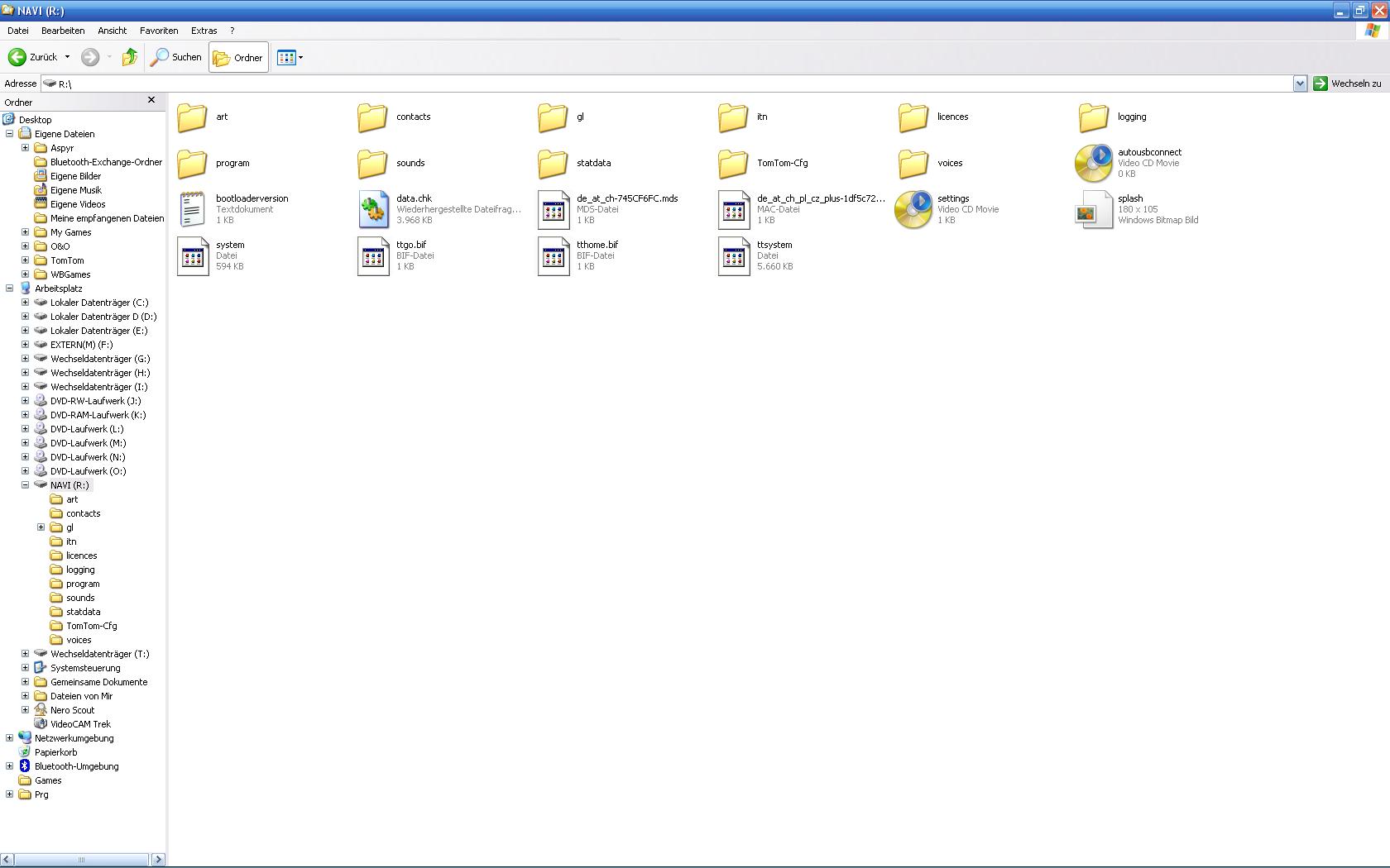

    Kannst Du das Gerät an den Windows Explorer hängen, einen Screenshot vom internen Laufwerk (oberste Verzeichnisebene) machen und diesen hier anhängen ?
    Original von Bogi100
    das geht aber was soll ich da kopieren und hier einfügen
  • Screenshot machen (darauf sollte zu sehen sein, welche Verzeichnisse auf dem internen Laufwerk des TT enthalten sind), als jpg abspeichern und im nächsten Antwortposting als Dateianhang ins Forum in diesen Thread hochladen
  • Genau :tup
    T: ist wahrscheinlich die Speicherkarte, oder ? Da wäre ein ebensolcher Screenshot auch noch gut.
    Eines ist jetzt definitiv klar, das Kartenverzeichnis fehlt komplett auf dem internen Laufwerk, den Rest kann ich mir hoffentlich heute abend in Ruhe ansehen.
    Normalerweise müßte Dir TT Home sowohl R: als auch T: (wenn T: die Speicherkarte im TT ist) zur Auswahl anzeigen.
    Was passiert, wenn Du in TT Home auf Gerät wechseln gehst ?
  • So hab die karte mal alleine ins Lesegerät getan und sie ist identisch mit dem
    was ich eben hier reinkopiert habe,ich schau jetzt mal was das Navi alleine ohne Karte drauf hat.
    Original von Burgy 650
    Also das Navi hat genau das selbe drauf wie die SD Karte
