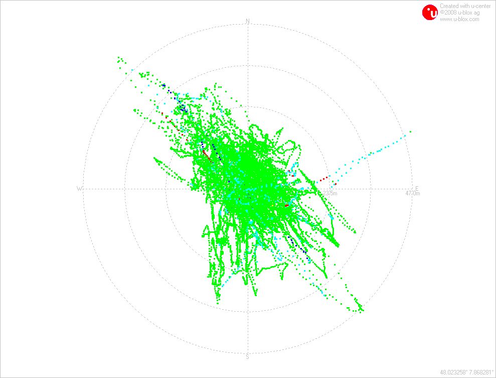

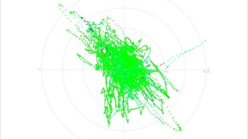

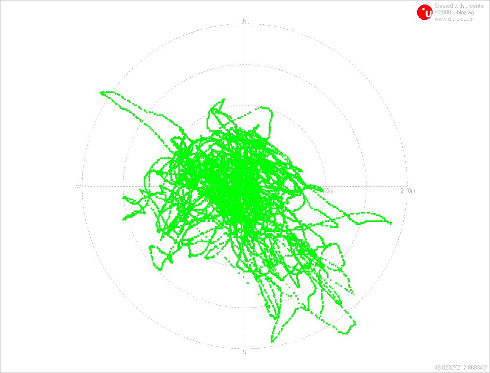

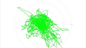

  • Hallo Maddog,
    ich habe Dir mal die DeviationMaps von 2 u-blox-Mäusen - Wintec WSG1000 mit ANTARIS-Chip und Navilock NL402U mit u-blox5 - angehängt, die zufällig seit heute morgen mitlaufen.
    Ich hoffe, man kann die Radienangabe erkennen.
    Man sieht Ausreißer, aber auch, dass der Kern innerhalb rund 10 m liegt.
    Und bei u-blox wird nix "gesmooth"!
  • Nochmal vielen dank für deine Antwort und deine Bemühungen. Anhand deiner Bildern sieht man wirklich sehr schön, das andere GPS-Empfänger auch nicht genauer sind als meiner.
