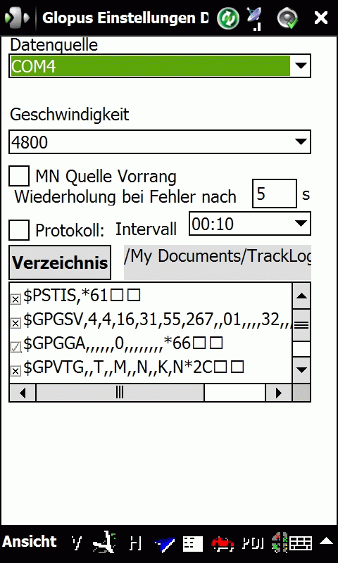

  • Hallo Bernd, das mit den Doppelkästchen sieht auf meinem Xda Diamond auch nicht anders aus und Glopus läuft prima.
    Allerdings ist bei mit die Geschwindigkeit auf 57600 eingestellt und ich habe bei Protokoll ein Häkchen, Intervall "immer".

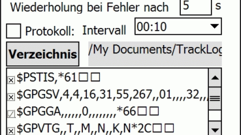

  • @Bernd
    Die Kästchen dürften nichts bedeuten, das sind einfache Steuerzeichen wie Datensaztende oder sowas, die sich nicht als ASCII Zeichen darstellen lassen.

    Die Überlegung mit den 14400 war, das dieses Tempo den COM Port evt. nicht so belastet, allerdings habe ich heute nochmal verschiedene Geschwindigkeiten getestet und keinen Unterschied in der Performance von Glopus festgestellt.
    Das GPS liefert sowieso nicht solch immense Datenmengen. Bei Google Maps z.B. wird meist eh eine Einstellung von nur 4800 Baud empfohlen.
    Habe heut nochmals verschiedene Einstellungen probiert. Definitiv ist, wenn ich als Datenquelle "Simulation" bzw. "Datei" einstelle, rennt Glopus wie sau, kann mir so also vorstellen wie es sein soll. Und COM4 (Die Windows Standardeinstellung) läuft am schlechtesten, aber nur bei Glopus.
