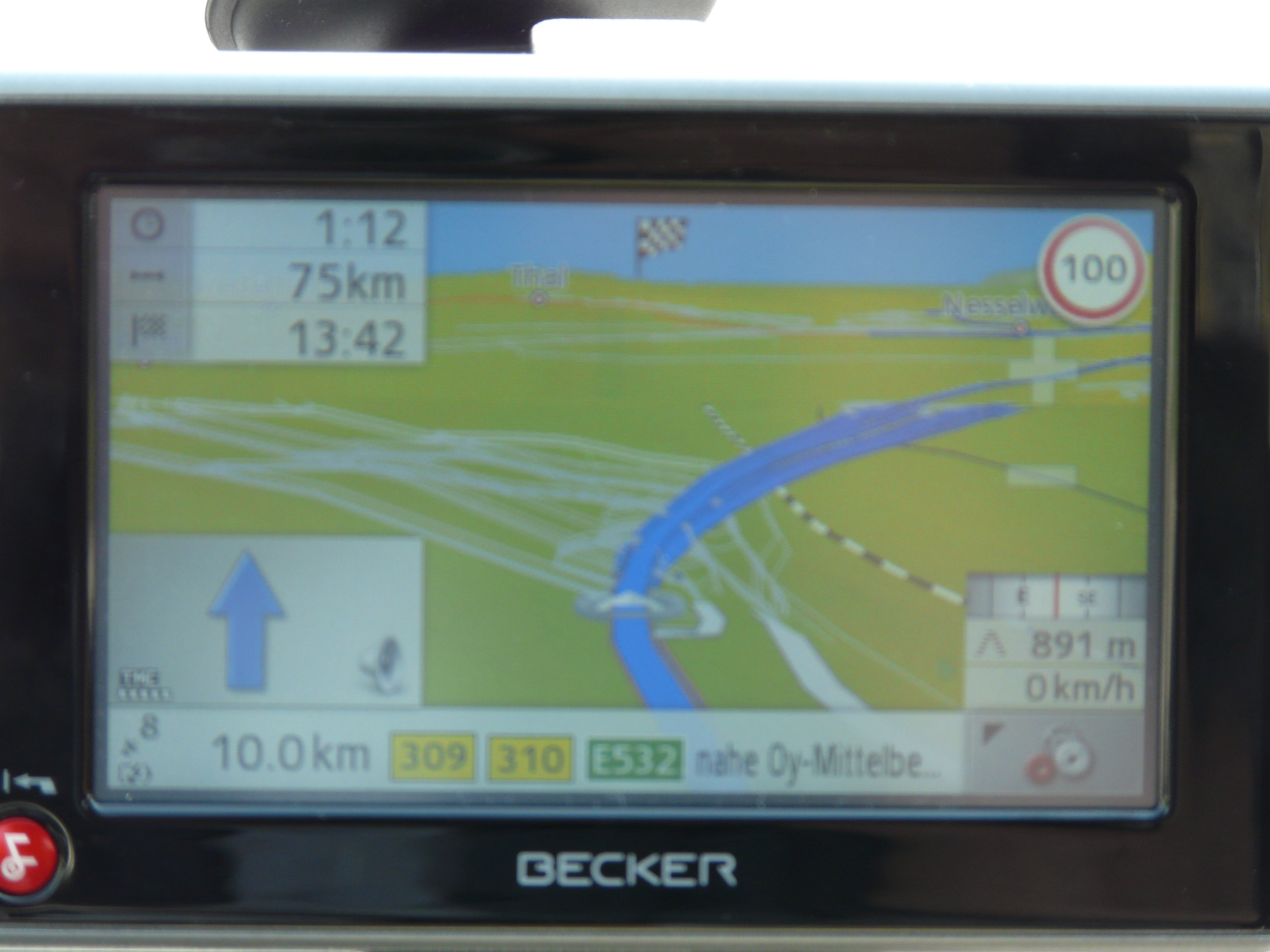

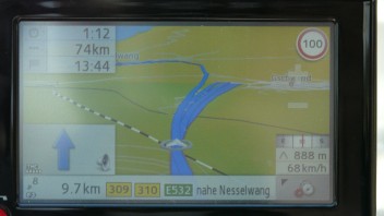

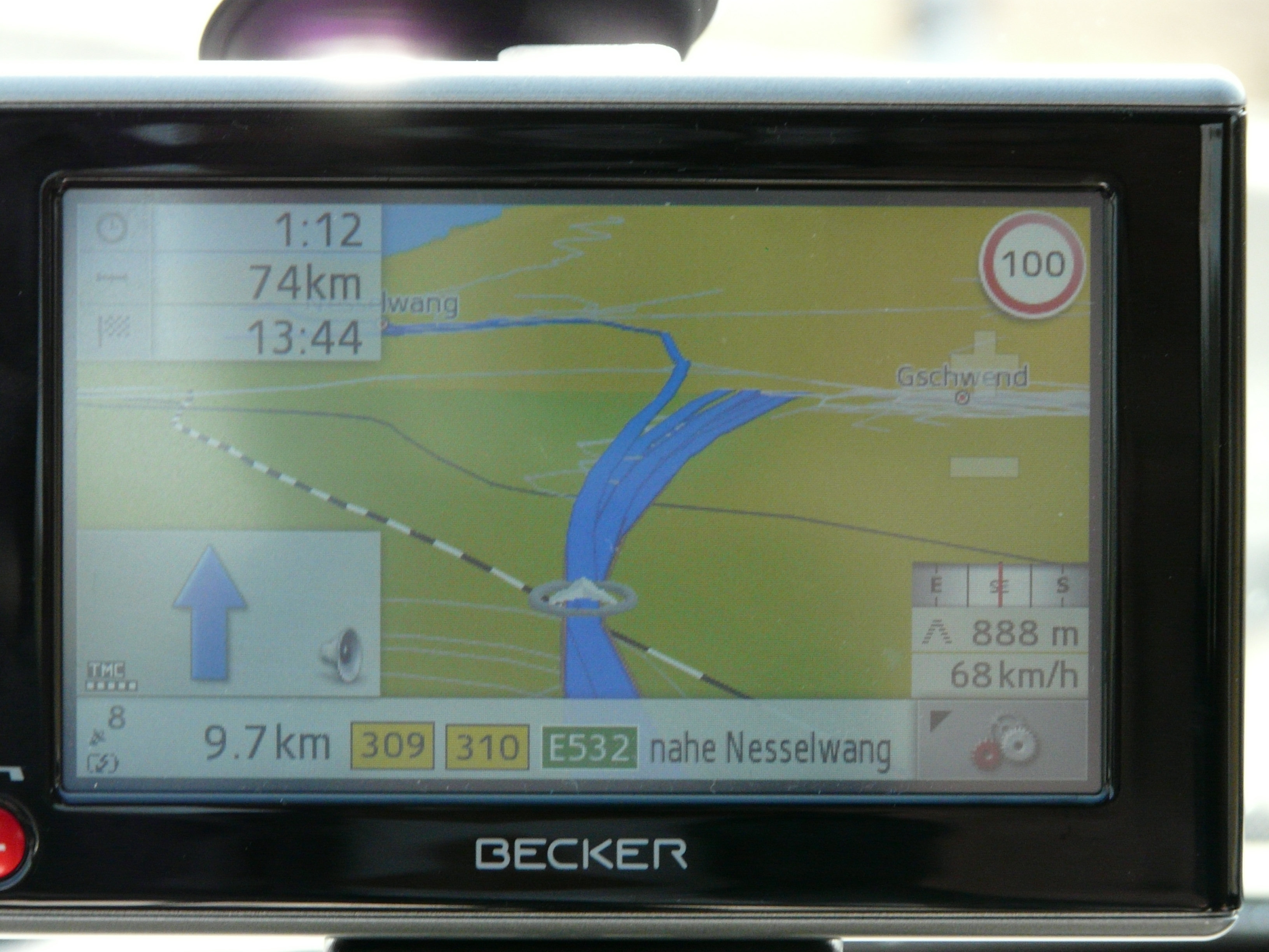

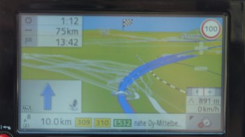

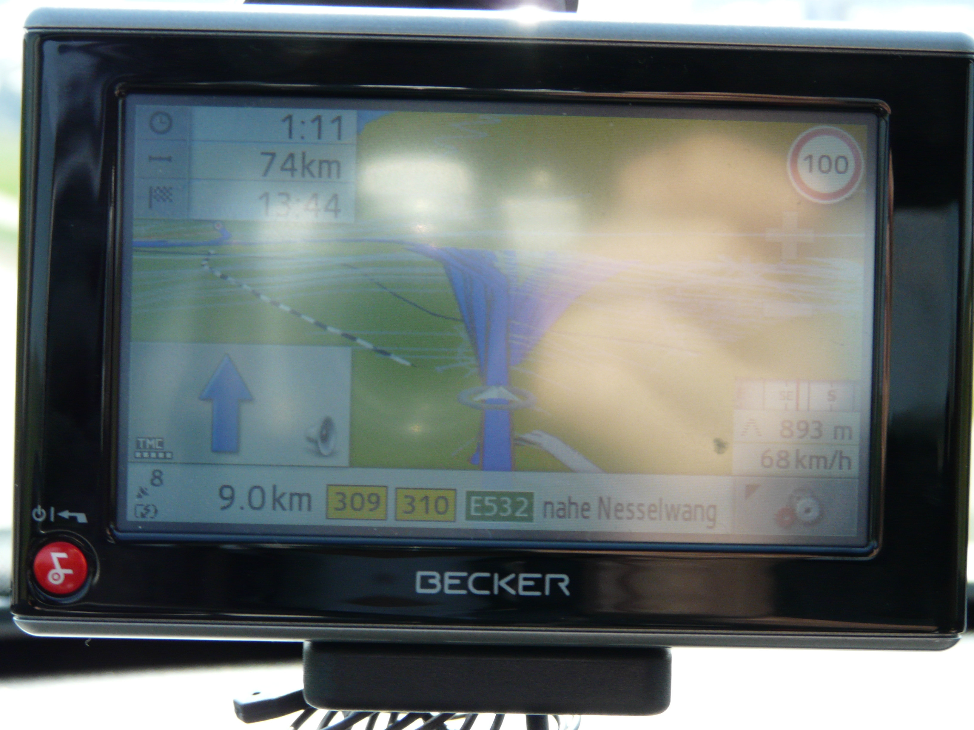

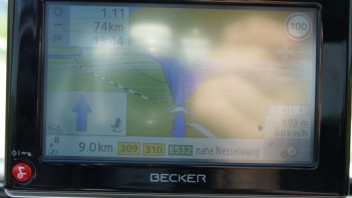

    3. Schaut Euch die Bilder an, dies passierte zwar nur einmal, aber es ließ sich nur durch einen Reset beheben. ?( Wo soll ich nun hinfahren ?(
