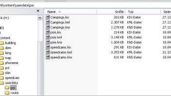

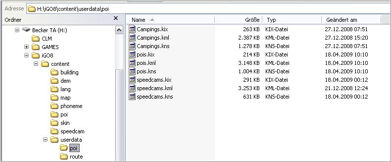

  • Hallo TomB,
    danke für die Antwort. Ich habe das jetzt so gemacht, wie Du geschrieben hast.
    POIS.INI im POIFinder-Windows-Programmordner angelegt. Anschließend den POIFinder gestartet und neu synchronisiert.
    Allerdings ist die speedcams.kml immer noch unverändert vorhanden (sh. Screenshot). Ich nehme an, das ist korrekt so, da die kix- und die kns-Datei ja erst beim anschließenden Start des Navis aus der kml-Datei erstellt werden. Aber wie weiß ich nun, ob das so korrekt ist ?(
    Ich kann es halt schwer testen, da der Fehler bei mir in der Gegend komischerweise praktisch nicht (so offensichtlich) auftritt.
    Ich habe, wie Du siehst, noch zusätzliche POIs für Campingplätze. Diese sind im POIFinder integriert (hattest Du mir, bzw. wastel2005 im Dez. 08 zur Verfügung gestellt). Können diese auch die Ursache für das Verhalten sein? Gibt auch dafür eine Lösung?
    Gruss
    Jürgen
  • Lösch mal die 3 Dateien speedcams.kxx manuell runter.
    Dann im Ordner IGO8\ui_becker\common schauen dass da das speedwarn.bnp gelöscht ist sonst erscheint das Standardsymbol nicht.
    Wenn es dann immer noch auftritt die nicht unbedingt benötigten Poifinder-POIs rauswerfen.
    Die Camping-Datei an sich ist recht umfangreich, da darf wirklich nicht viel sonstnoch drauf sein.
    Gruß Thomas
