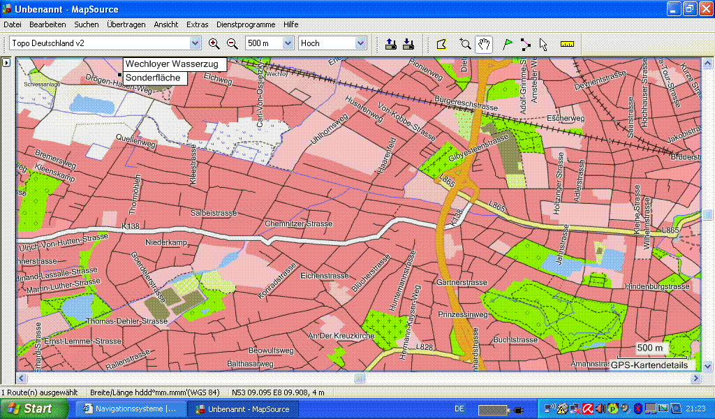

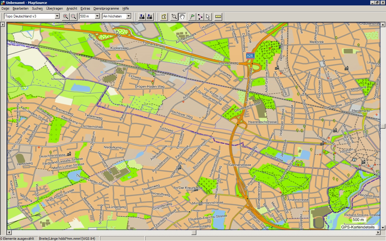

  • Könnte mir ein Topo D V3 Owner einen Gefallen tun und folgenden screenshot aus MS der Topo V3 hier mal einstellen:
    26129 Oldenburg, Quellenweg
    Ich meine gestern auf einer Topo D V3 gesehen zu haben, dass auf der V3 kleine Pfade/Wege, die auf der V2 vorhanden sind, nicht auf der V3 drauf sind.
    Gruß : drink
    volker
    Hier der shot der V2:
    edit: hat sich erledigt- es handelte sich nicht um die Topo D V3 sondern die Topo Europe des oregon 400t 8)
