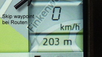

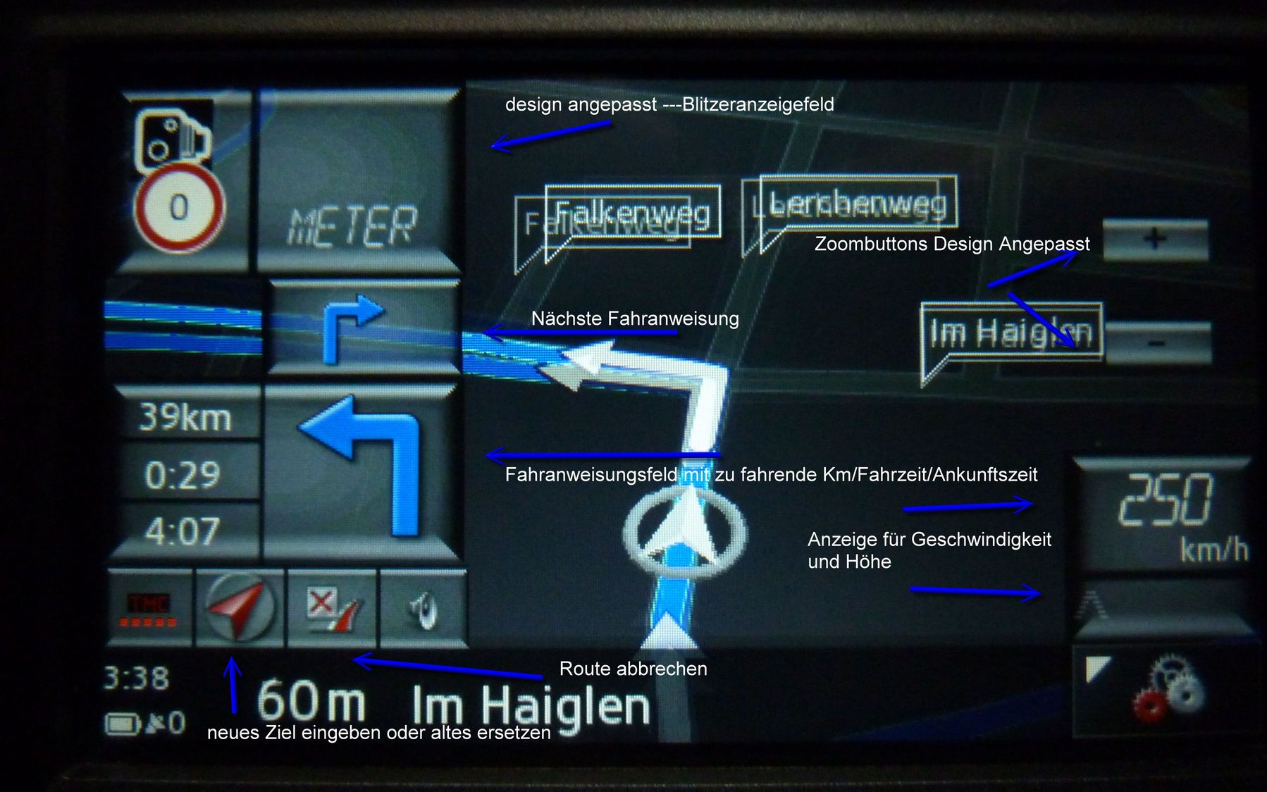

    So also los.Verändert habe ich eigentlich nur die Navigationsansichten (Tag und Nacht)also das Design.Dazu gehören Blitzerwarnung,Anzeige von Fahrzeit,fahrdauer,zufahrene Km etc.
    Dadurch das keine sonderlichen Neuerungen dazu gekommen sind fällt die Beschreibung auch klein aus.Es ist alles aus den Bildern ersichtlich.
    Der Tripcomputer ist weiterhin hinter der Anzeige für die aktuelle Geschwindigkeit.Alles andere ergibt sich denke ich von selbst.
    Bin natürlich für anregungen,kritik oder verbesserungen offen.

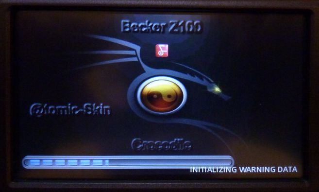

    Ich habe ein Z100.Dadurch habe ich den loadingscreen auch so angepasst.Wer diesen nicht haben möchte einfach den ordner igo8/ui_becker löschen.

    Wer den Z100 loadingscreen benutzen möchte in die Sys.txt noch folgendes eintragen
    [loading]
    show_statustext=1
    show_progressbar=1
    progressbar_x=14
    progressbar_y=246
    progressbar_bmp="loading_progressbar.bmp"
    loading_bmp="loading.jpg"
    Es müssen alle Dateien eingespielt werden auch die Schriftart.Der Ordner ui_Becker ist nur für das Ladebild.Also nicht zwingend von nöten.Wichtig ist das Skin und die schriftarten.

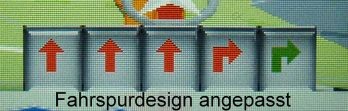

    -Pfeildarstellung am Tag rot in der Nacht Blau

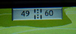

  • Sieht gut aus. Meine Frage, was bedeutet die Anzeige auf dem Bild unten 49/60?
  • @ Sintra05
    das sind Hausnummern

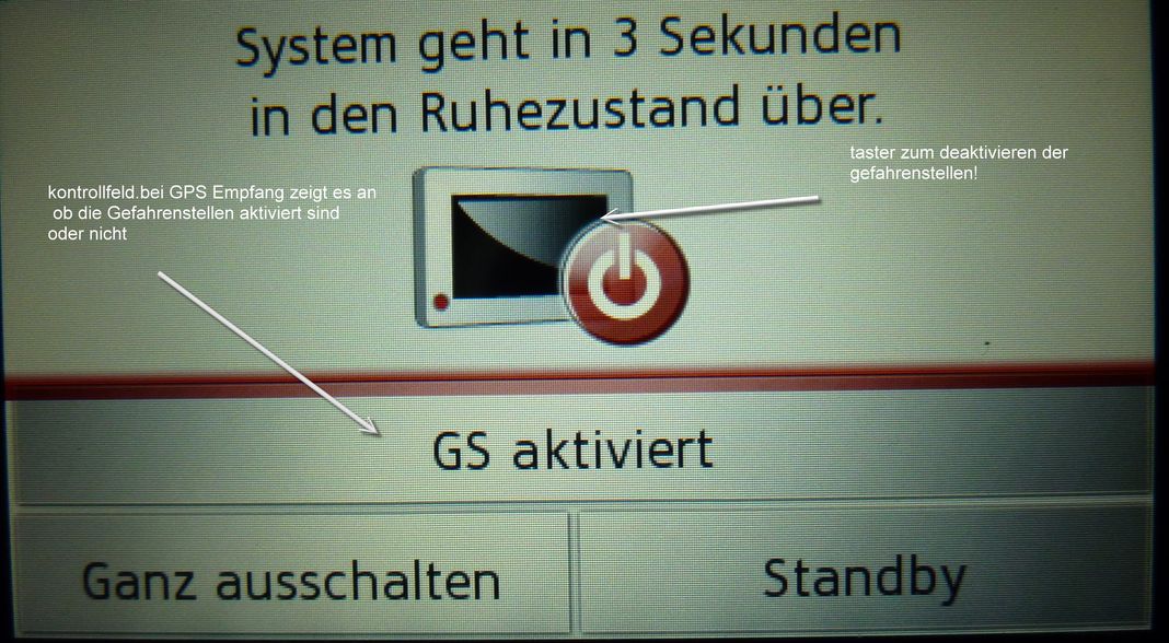

    @tomic

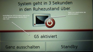

    wenn ich auf den roten Becker button drücke kommt zwar das Logo mit, ganz ausschalten und standby, aber GS-aktiviert fehlt ? GPS-Empfang hab ich
    Edit: hab es in die data.zip integriert, geht nun alles, Danke für die tolle Arbeit :D

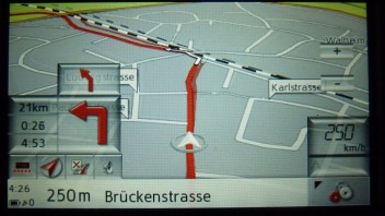

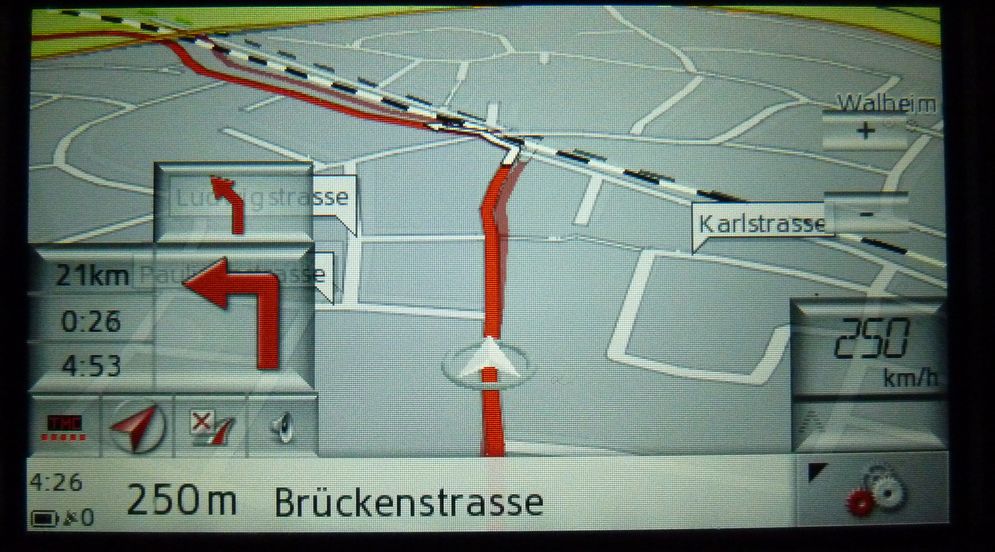

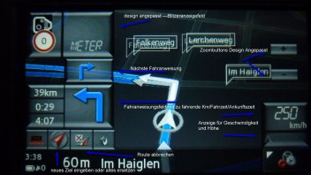

    habe mir auch mal "deinen" Skin drauf geladen, klasse, gefällt mir gut, nur warum sehe ich keine Hausnummern, oder geht das nur bei "Life-Fahrten", also nicht im Routensimulationsmodus?
    Und was bedeutet im zweiten Post der Pfeil recchts neben der TMC Anzeige, im Bild, wo unten 250m Brückenstrasse steht?
  • @wmw : Die Hausnummern gehen nur bei Gps empfang und nicht bei routensimulation.
    Den Pfeil den du meinst ist für Hinzufügen von Zwischenzielen oder alte route mit neuem Ziel ersetzen.

    habe mir auch mal "deinen" Skin drauf geladen, klasse, gefällt mir gut,aber GS aktivieren fehlt.Was kann ich da machen?
  • normal ist das gs aktivieren nach erstmaligem einschalten weg.Kommt erst bei Gps empfang.zumindest sofern auch Blitzer auf dem Gerät sind.

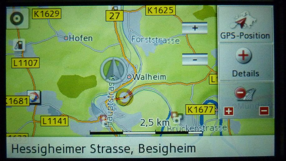

    Habe vergessen im Skin die Cursor info einzubauen.Habe ich jetzt nachgeholt.Der Cursor ist zu sehen beim Ziel auf karte wählen oder bei normaler adresseingabe und dann "Ziel auf karte" anzeigen lassen.
    desweiteren habe ich den Button zum Straßen sperren lassen nun auch auf der "Ziel auf Karte" ansicht zusätzlich integriert.
    Um alle Blockierten Straßen zu löschen ins Navigationsmenü gehen und den Button "delete all" betätigen.
    Schön gemachter Skin mit vielen Zusatzmöglichkeiten. :tup

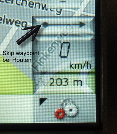

    Nur der SkipWaipoint Button ist ein wenig klein und mit den Motorradhandschuhen schwer zu treffen.
    Kann man nicht den Schaltbefehl des Tripcomputer von der Infobox auf die Höhenangabe legen und dafür die Infobox zusätzlich mit dem Skipwaipoint Befehl belegen, oder den Button grösser machen?
    Ansonsten ist die Zusammenlegung verschiedener Skins wirklich gelungen. :respekt
  • Ich wollte den Button nicht all zu groß machen für die Skip funktion,wobei sie um einiges größer ist als im ursprung.Aber ich schau mal was für möglichkeiten mir einfallen.
