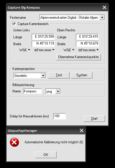

    In GMM will ich nun einen Bereich aus dem KOMPASS Viewer auslesen. Dazu wähle ich Tools=>KOMPASS Digital Map und dann den richtigen Fensternamen aus. Dann klicke ich auf "Start".

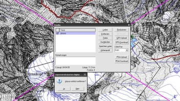

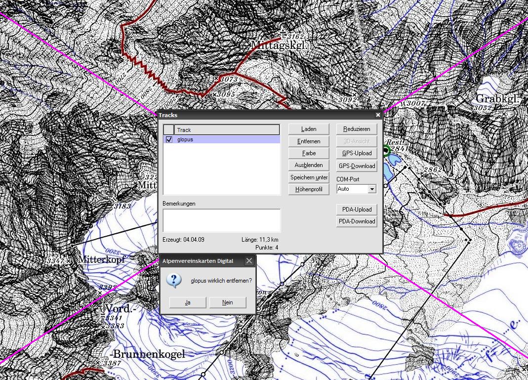

    Es wird automatisch zum KOMPASS Viewer gewechselt und wie erwartet der Track gezeichnet für die Kalibrierung. Dieser wird als glopus.tk im vordefinierten Verzeichnis gespeichert. Nun bleibt aber der Track-Manager in KOMPASS mit der Nachfrage "glopus wirklich entfernen? / Ja - Nein" geöffnet. GMM bringt eine Fehlermeldung: "Automatische Kalibrierung nicht möglich (6). Siehe auch angehängte Screenshots.
