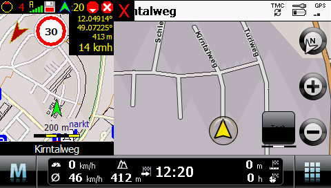

ZitatAlles anzeigenOriginal von StefanDausR
Hallo Julian,
Ich habe mal spaßeshalber einen GoPal-Navipowm-Splitscreen erstellt, d.h. die Pfeilansicht wird durch ein verkleinertes NaviPOWM-Fenster überdeckt. So kann man beide Programme gleichzeitig nutzen.
Stefan
Funktioniert das auch mit Gopal 3.0 und ist es leicht anwendbar?
Dieter
