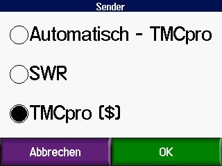

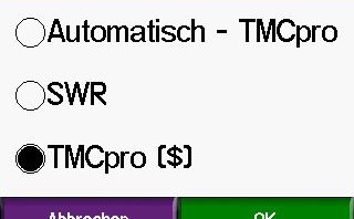

    Original von n.dagge
    das Handbuch gibt darüber wie ich gesehen habe keine Aukunft
    Handbuch kann auch keine Aussage geben .TMC Pro Update kaufen und
    frei schalten . Senderliste löschen ,alle Sender neu suchen lassen .Wenn
    ein vernünfliges Prosignal an kommt wird das auch angezeigt in der Senderliste.
    Nicht auf Automatic stellen sondern wenn der Pro-Empfang angezeigt
    wird auf TMC-Pro einstellen .Je nach dem in welcher Ecke du wohnst kann
    der Pro Empfang nicht immer Lücken los sein . Ich hatte heute im Bereich
    D-dorf Essen Ruhrpott fast immer Empfang . In bestimmten Innenstädten
    nicht .Da war auch kein anderer Empfang! Besser für Nutzer mit nur einem
    Auto einen Antennesplitter anschaffen und einbauen (lassen) Angebote
    ergoogeln...

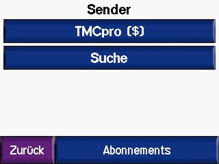

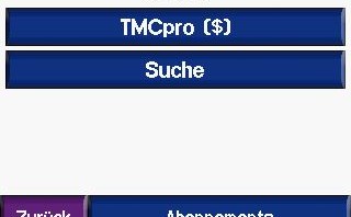

  • Bei mir ist die Senderanzeige nach ca 10 Minuten umgesprungen von
    104,2 (Antenne Düsseldorf) auf generell immer TMC-Pro $$ ohne Sender
    oder Frequenz.Welchen Sender ich empfange kann ich nicht feststellen .
    Es bleibt in NRW immer bei TMC-Pro. Sind in NRW die Lokalsender oder
    BFBS. Lokalsender wechseln fast in jeder grossen Stadt .Da jede Stadt
    oder der Kreis einen Lokalfunk hat ist die Sender-RDS-PID Kennung immer
    die gleiche .
