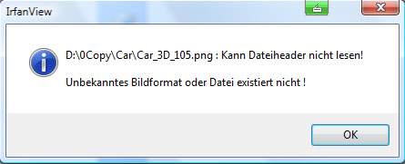

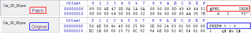

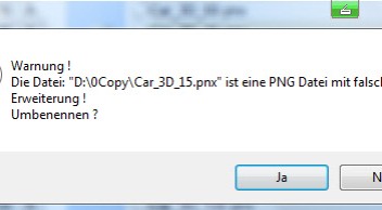

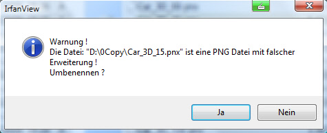

ich habe noch mal eine Frage zum Umwandeln einer PNX Datei zu einer PNG Datei.
Ich habe einmal folgendes gemacht. Aus einer MobileNavigator.res ( Stand 19.12.2008 ) habe ich mit dem Programm RE die Images entpackt.
Aus dem Ordner images\480x272\common habe ich alle Bilder in einen Ordner (D:\0copy) kopiert.
Erster Versuch:
1. Nur umbenennen der Dateiextension von PNX in PNG
2. Bild durch IrfanView anzeigen lassen
3. Fehlermeldung (siehe 1. Anhang)
Zweiter Versuch:
1. Alle Bilder in ein RAR Archiv gepackt
2. Im Archiv im WINRAR die Dateiextension umbenannt
3. Archiv gespeichert
4. Dateien aus dem Archiv entpackt
5. Bild mit IrfanView und Hardcopy geöffnet
6. ähnlich lautende Fehlermeldung (2. Anhang von Hardcopy)
Dritter Versuch:
1. Bilder aus diesem Forum (BMW X3) herunter geladen
2. Bilder mit IrfanView geöffnet
3. Trotz Fehlerhinweis (siehe 3. Anhang) wird Bild angezeigt
FAZIT:
Mir fällt auf, dass die Bilder hier aus dem Forum etwas größer sind und wohl auch ein anderes Grund-Format besitzen. Oder hat etwas NAVIGON etwas anderes gemacht.
Oder habe ich etwas falsch gemacht.

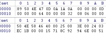

ich möchte noch einen Ausdruck hinzufügen. Hier geht es deutlich heraus hervor, dass es mit dem Umändern der Extension mit Sicherheit nicht getan ist. Im Bildheader (mit WINHEX angezeigt) ist doch ein deutlicher Unterschied beider Bildformate zu erkennen.
Wie wird es denn nun gemacht
Hierzu auch ein Bildchen im Anhang
