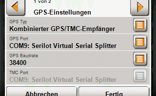

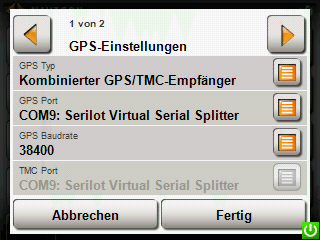

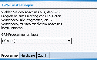

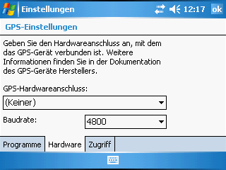

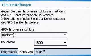

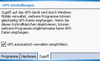

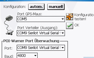

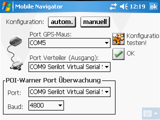

  • Hallo Forum, ich bekomme es einfach nicht alleine hin, habe auch die Suche bemüht aber es hat alles bisher noch nicht gefruchtet.
    Ich habe hier ein ASUS A632 mit einer ASUS-TMC-Halterung.
    Ohne die Halterung bekomme ich PW & MN|7 zusammen ans laufen (zumindest glaube ich das ;) ) mit den COM-Ports 5 & 9.
    Sobald ich aber als GPS-Gerät ein kombiniertes mit TMC angebe, starten beide Programme aber sobald ich was zum navigieren habe, bleibt MN|7 auf "GPS-Signal-Suche" stehen...
    was muß ich denn wo einstellen das das auch mit TMC funktioniert?

  • Hallo Rik,
    versuche mal mit diesen Werten:
    TMCPort ..........6
    Baud ...............38400
    Type ...............1
    GPSPort ...........6
    Direkt mit dem Editor in die UserSetting.xml eintragen.
    Ohne Gewähr. Trotzdem viel Erfolg,
    Gruß Karl
