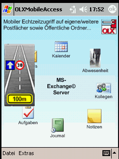

    Du bist an Position x/y. In der Nähe ist ein Blitzer (das lässt sich über Geometrie ausrechnen, die Koordinaten vom Blitzer sind ja gespeichert). Dann blendet der PW die Straße ein und macht eine akustische Warnung. Ob im Hintergrund MN7 läuft oder nicht, ist völlig egal.
    Anders kann ich es nicht erklären. Der Observer funktioniert auch so. Der PW blendet halt die Straße so ein, dass es gut zum MN7 passt. Aber das sind einfach zwei Programme übereinander ohne gemeinsame Schnittstelle.

    Noch eine Fotomontage von mir. So sieht das dann aus. Ob Mn7 hinten läuft ist völlig egal. Die Anzeige und Warnung ist gleich. Der POI wird halt eh nicht in der Karte angezeigt, weil die Schnittstelle fehlt.
