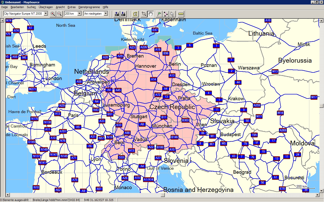

    Ich hatte nicht gleich gemerkt, dass DACH umrandet ist. Dadurch ist es ja einfach, doppelte Kacheln zu vermeiden.
    Gruß, horst37
    Sorry, anscheinend bin ich blind...
    Wo ist DACH umrandet??
  • Die Europa-Karte in Mapsource zeigt Begrenzungslinien um DACH+CZ.
    Hatte ich selbst auch beim ersten mal übersehen.
    Gruß, horst37

  • Klar wenn du DACH aussen vor lässt in MS ist es umrandet von Kartenkacheln
    in anderer Farbe . Oder erst ganz Europa markieren und DACH wieder
    löschen .
    Viele Wege führen nach Rom ...
