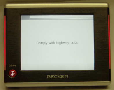

    Habe gleiche Problem "Fatal Application error"
    Kämpfe schon 2 Tage drann, keine Erfolg. Habe alles probiert
    - Original Software drauf , bringt nix, nach dem neue Installation kommt die meldung "Comply with Higway code"
    Bin schon Selbstmord gefärdet :)
    Bitte um hilfe
    Grüse an die Füße
  • Hallo rafaello,
    "comply with highway code" ist die englische (US?) Meldung für "Bitte beachten sie die StVO" oder so ähnlich, also völlig in Ordnung. Drück einfach mal ok und stelle die Sprache um.

  • Seas vokko01, danke auf Prompte Antwort, aber das Meldung erscheint in kleine "kurier" Font und auf die weißen untergrund ???. Bin auf weitere suche, suche, suche ..... !!! Habe alles genau gemacht wie geschrieben bei Software aufsetzen aber funzt nicht, Vieleicht habe winCe ruiniert ?
    Bitte um weitere hilfe !
    Danke,
    rafaello vienna :-D)

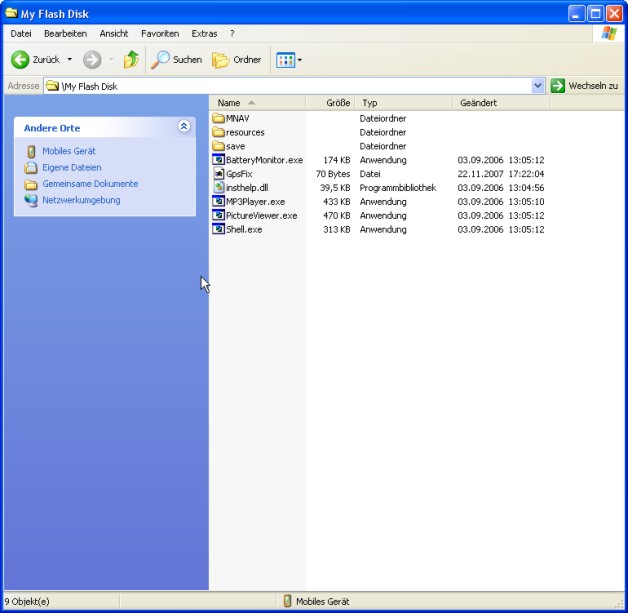

  • Ich weiß nicht, wie es beim 7927 ist, aber normalerweise kann man den ganzen Inhalt des Ordners "My Flash Disk" getrost löschen und mit der mitgelieferten Software-CD von Becker wieder herstellen. Das einzige, was dann weg ist (sind), sind die gespeicherten Routen und die Ziele. Aber auch die kann man retten, wenn man vorher den Order "Save" sichert.
    Gruß Vokko
  • ...tja, SD karte ist kaputt, bin schon auf die weg neu zu kaufen. Dann probiere weiter...
    Nach dem Installation MNAV Ordner, in unterodner "Layout_320_240" bei alle Datei ist Datenmenge null , sehr Interesant ???
