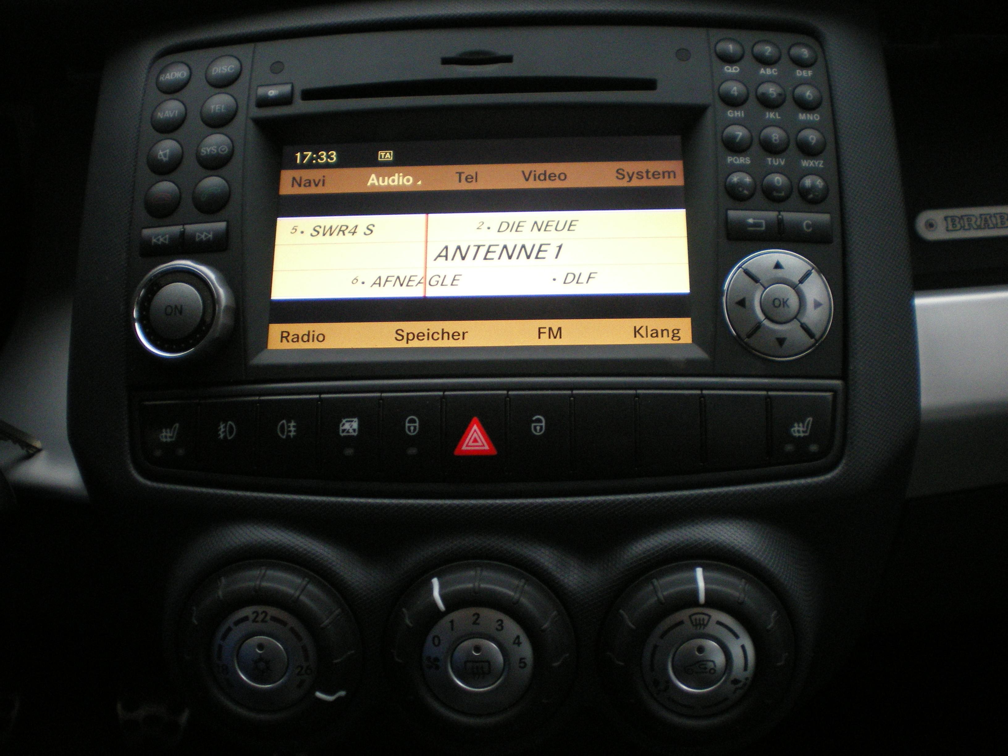

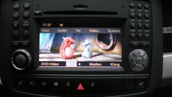

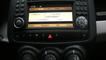

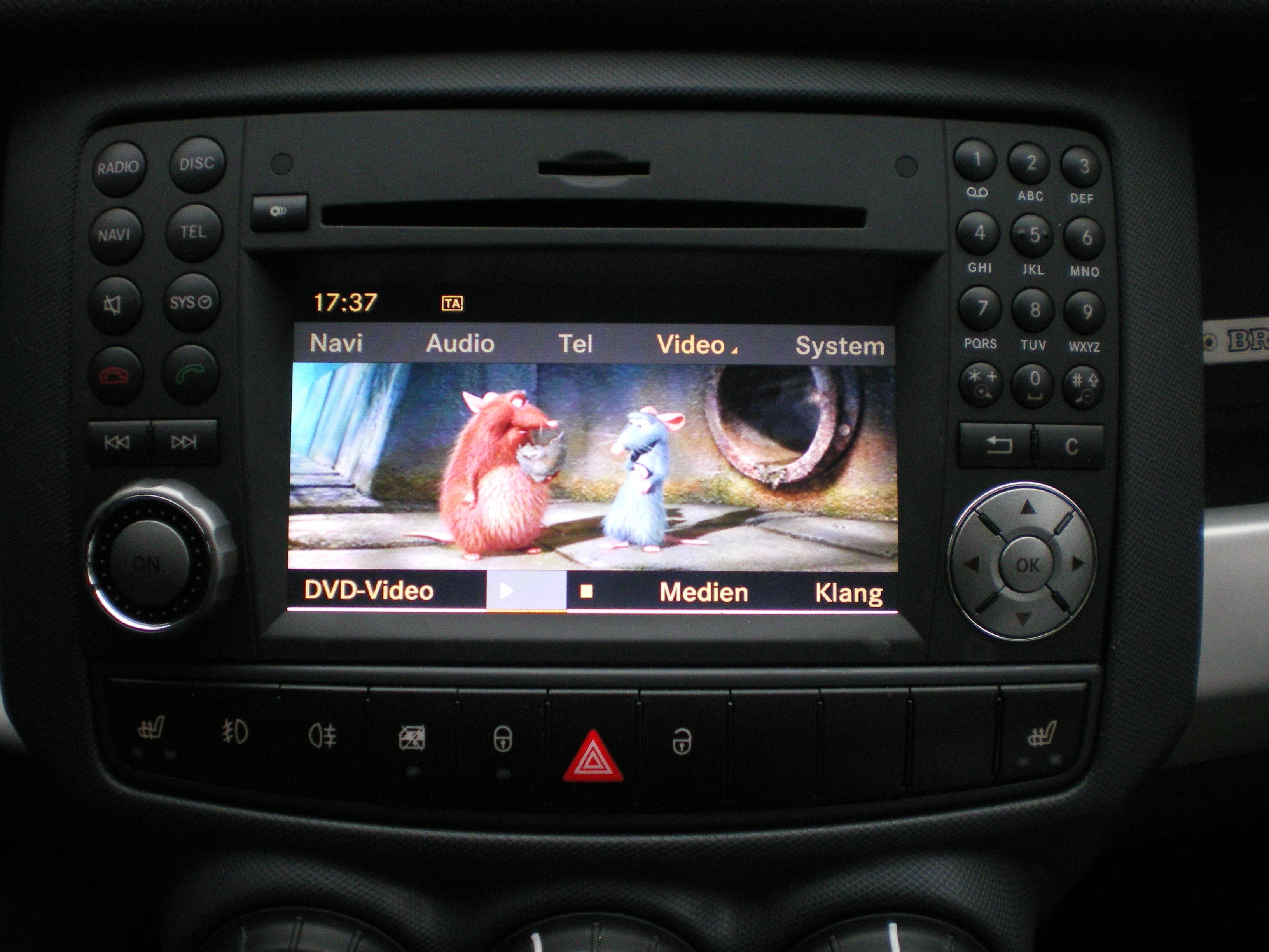

Hallo
Habe heute das ntg 2.5 (A171 870 47 94) in meinen Smart Forfour Brabus gebaut, die Halter und Frontblende umbauen waren ganz schön arbeit aber es ist machbar.
Habe noch fotos im fast eingebautem zustand (nicht Festgeschraubt).
Alles geht bis auf:Aux Eingang (Block C Pin 3,4,9,10)
DVD wärend der Fahrt Freischalten?
Front Rear Einstellung event. Sofware Tauschen
und sonst eigentlich nix was mir bisher aufgefallen ist
Mfg
