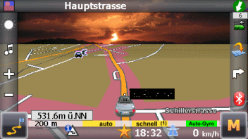

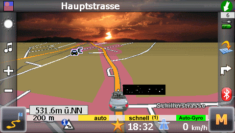

  • Hallo Athos,
    kannst du mal hier bitte ein Bild rein stellen, wie das optisch auf deinem Navi aussieht! ;)
    Helfen kann ich leider nicht, aber die Geschichte mit der Höhenanzeige interessiert mich auch ungemein. Am besten würde ich es finden, wenn es ähnlich angezeigt werden könnte wie die Durchschnittsgeschwindigkeit (aber im linken Bereich).
    Grüsse
    Stregus
    Original von stregus
    Hallo Athos,
    Kommt heute Abend
    Original von stregusHelfen kann ich leider nicht, aber die Geschichte mit der Höhenanzeige interessiert mich auch ungemein. Am besten würde ich es finden, wenn es ähnlich angezeigt werden könnte wie die Durchschnittsgeschwindigkeit (aber im linken Bereich).
    Grüsse
    Stregus
    Genau das hab ich vor :D
