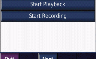

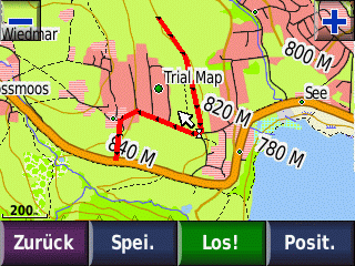

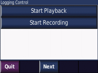

  • Was vielleicht interessant sein könnt für Dich- bei gps passions gibts ne modifizierte 5.00 SW- damit kannst Du ggf. Deine Routen mitloggen bei Bedarf und auf dem PC betrachten oder auf dem Nüvi abspielen.
    Auch gibt es mit dieser modifizierten 5.00 SW die Möglichkeit, wenn Du z. B. Mapsource mit der Topo auf dem PC hast, dort eine Route am PC zu planen und via dem Programm Mapwel auf das Nüvi zu übertragen. Die Route ist zwar auch nicht routingfähig, Du siehst sie aber auf der Map und weisst, ob Du richtig bist.
