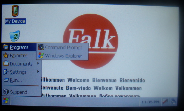

Desktop freilegen
  • Da existiert auch eine AutoRunCE.exe auf dem F10 und dann kann man vom WinCE Desktop aus die Navisoftware starten ...
    Und nach einem Hardreset (aus- und wieder Einschalten) ... ist alles wieder wie gehabt.

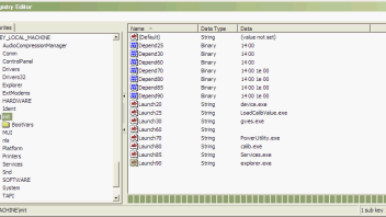

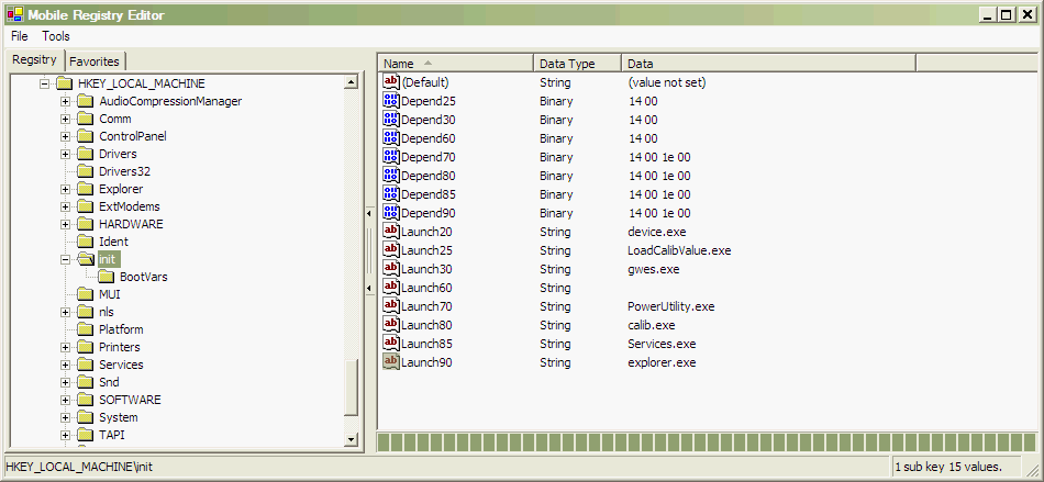

    + "Desktopfree 4 All" kann man sich sparen... MobRegEdit reicht aus und wird sowieso benötigt...
    + Launch90 kann alternativ auch einfach nur umbenannt werden [Falkloader_old.exe]...
    + Mit Launch95 einen neuen Strin Value anlegen und diesem explorer.exe zuweisen...
    + Mit PeriodicShowTaskbar kann auch die Taskleiste minimiert werden...
    + Und mit PocketSnap können dann Screenshots erstellt werden...

    Original von obk
    Stimmt. Ging sehr gut.
    Hatte ich gemacht. ging

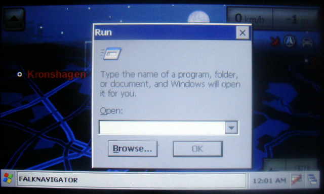

    hab ich auf das Device kopiert und ist aufrufbar über "run". Habe ich versucht aufzurufen, startete, aber ging nicht so richtig. Die Task-Leiste war immer sichtbar. Und blieb immer sichtbar.
    Egal was ich gemacht habe. Auch das Programm dann nochmal aufzurufen hat nix gebracht.
    Was mach ich falsch?
    Was mir aufgefallen ist:
    Nach meinen Änderungen von Oben, einem Abstecken vom USB und "wiederhochfahren" -> Feststellen, das PeriodicShowTaskbar nicht geht-> wieder an USB anschliessen -> reingucken mit Mobil registry Editor: Da waren die ganzen Einträge unter "ini" WEG!
    Nur Explorer.exe war noch da. dazwischen war viel leer.
    Nach einem hard-Reset arbeitet das navi wieder wie normal. Klar ist dann auch der Desktop wieder verschwunden.

    Original von maxem
    Hallo
    PeriodicShowTaskbar gehört in den Ordner "StartUp" im Windowsverzeichnis. Die Einstellungen für die Taskleiste findet man unter "Settings". Kann so eingestellt werden, dass die Leiste nach unten verschwindet [autohide???].

  • Ich habs nun, obwohl ein kleiner grauer "Rest-Balken" bleibt.

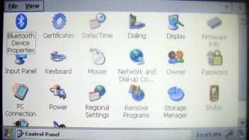

    Zieh dir mal Pelles Screen Capture for CE (ganz nach unten scrollen) auf den PC. Bei angeschlossenem PNA solltest du Screenshots des PNA machen können.
    bonnie
    Original von bonnie
    bonnie
    Das mag bei anderen Navis gut funktionieren aber nicht beim F10 da bei diesem auch bei freigeschaltetem Desktop immer der Sync-Bildschirm erscheint wenn ActiveSync eingeschaltet wird. (Trotzdem interessanter Link, habe da etwas anderes nützliches gefunden: ActiveSyncToggle)
    Hier mal ein Screenshot mit "deinem" Tool, den einzigen den man damit machen kann:
