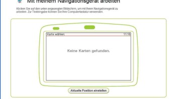

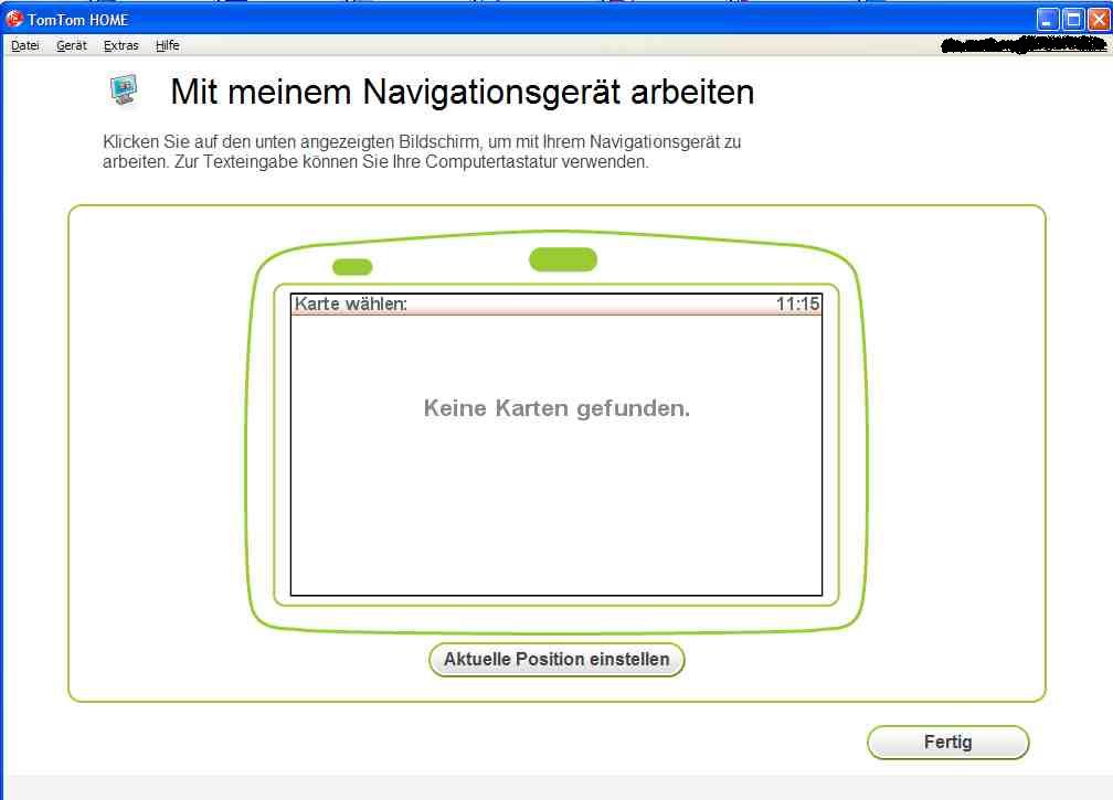

    bin jetzt etwas weiter...
    Mein System bootet wieder!!
    Aber trotz Anzeige der Karte über TT-Home erhalte ich das angehängte Bild.
    Hat jemand einen Lösungsvorschlag???
    Danke ancistrus3
  • Hallo Franz,
    leider ja...
    Und das obwohl Europa UND Nord Amerika vorhanden sind!!!
    Gruß ancistrus3
  • Welche Firmware-Version nutzt Du denn mit welcher Karten-Version ?
    Es ist inzwischen bekannt, das z.B. die alte Firmware (Version 8.010) nicht mit den neuen Karten (ab Version 8.15) funktioniert.
    ich habe das Gerät mit der"alten" Firmware Version 8.301 wieder zum Laufen gebracht. Allerdings nur bis zum beschriebenen Hinweis auf die fehlenden Karten.
    Nach dem zwischenzeitlichen (automatischen) Update auf die neue Firmware stürzte das Gerät komplett ab.
    Kannst Du mir sagen, ob zwischen den verfügbaren aktuellen Karten und dem Betriebsstand 8.301 Probleme auftauchen??? Habe die Karten nämlich neu heruntergeladen. (Nur vorab: Die alten Karten habe ich auch schon von die Sicherungscopy auf das TT zurückgeschrieben - aber auch ohne Erfolg)
    Bin für jeden Tipp dankbar, da sich der TT-Support seit 4 Tagen nicht meldet.... :( X(
    Danke!!
    ancistrus3
  • Also ich hatte ursprünglich die Firmware 8.002 mit WECE-Karte 8.05 drauf.
    Dann habe ich auf FW 8.010 mit WECE 8.05 aktualisiert.
    Danach kam die FW 8.300 raus und ich musste bei der Aktualisierung feststellen,
    das diese FW NICHT mit der WECE 8.05 funktioniert (es wird keine Karte gefunden).
    Ich habe mich dann dazu entschieden, erst Mal zweigleisig zu fahren und auf einer SD-Karte wieder auf die FW 8.010 mit WECE 8.05 zurückzugehen.
    Das GO selbst habe ich dann mit FW 8.300 und WECE 8.15 aktualisiert.
    Klappte reibungslos. Auch das Update auf FW 8.301 und jetzt FW 8.302 verlief problemlos. Als letztes habe ich mir nun das Kartenabo auf WECE 8.25 gegönnt.
    Du solltest also entweder auf FW 8.010 mit WECE 8.05 zurück (!)
    oder aber auf FW 8.302 mit WECE ab 8.15 (bzw. 8.25) updaten.
