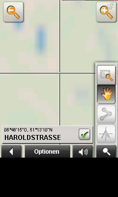

Hallo Peter,
habe Deinen Tip aufgegriffen und die Originaldatei geändert.
Hab also alles was für 320*240 und 240*320 war auf
400*240 und 240*400 verlinkt.
Navigon läuft verzerrungsfrei (mit schwarzem Balken), aber das Resultat ist leider das selbe: Die Straßen zieren sich immer noch ![]()
Hier 2 Screenshots (zoom Stufe 10 und 11) sowie die modifizierte Datei.
Viele Grüße
Micha

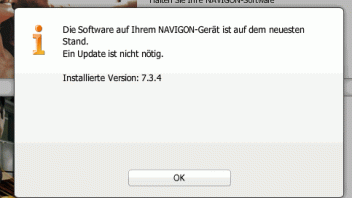

wie komme ich an eine 7.3.2 ???
habe seid einer Wochen nen HD
und gestern extra unter my Navigon die dachte ich neueste Version downgeloaded
da das Gerät nicht erkannt wird MN7 im Cardreader auf SD installiert
aber es ist die 7.3.0
Aktuell bei Navigon ist die 7.3.4. Siehe Navigon Fresh und die Testversionen bei Navigon.
das Problem ist das das fresh meinen HD nich erkennt
bzw als ungültige Geräte definition outet
und schon steh ich da
ein download von der Navigon Seite
bringt einem aber auch nur wieder das 7.3.0
mann is dat nen Schrott mit diesem fresh
(hat auf meinem eten auch nie hingehauen)
