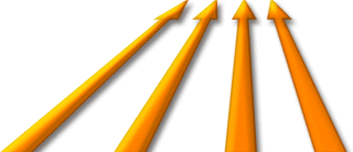

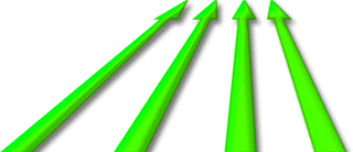

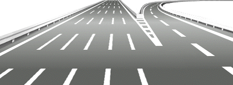

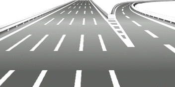

    wo kann man denn die Farbe des Pfeils bei der Realitiy View- Ansicht ändern?
    Grüße aktl
  • Hi Ralph,
    hast Du es geschafft alle Pfeile in allen RealityView Hinweisen in Grün zu bearbeiten?Hätte nähmlich gern alle Reality View Hinweise mit den grünen Pfeilen.
    softkatze
