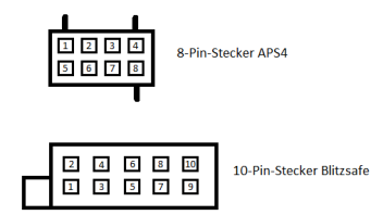

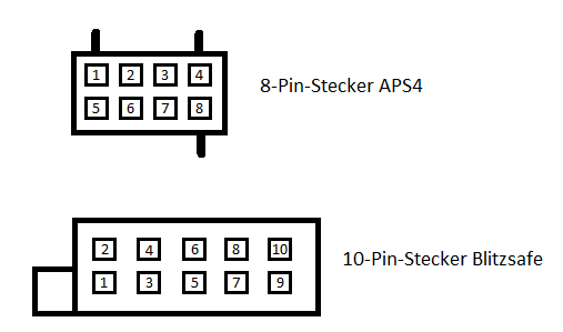

  • So, hat ein wenig gedauert, aber es funktioniert.
    Danke an Holgi nochmal für die Pläne.
    Zusätzlich dazu habe ich das 10-Pin Wechslerkabel, was dem Anschlussstecker an dem Blitzsafe entspricht und das 8-Pin Wechslerkabel das APS4 durchgemessen und die Steckerbelegung aufgeschrieben.
    Dann beim freundlichen den 8-Pin Stecker und die Pins bestellt, Stecker zusammengebaut und angeschlossen.
    Hier mal die Steckerbelegungen falls es noch jemanden mit APS4 gibt der auch nen Ipod anschließen möchte:
    8-Pin / 10-Pin
    2 = 7
    3 = 6
    4 = 5
    5 = 4
    6 = 3
    7 = 2
    8 = 1
    Am 8-Pin ist "Nr.1" unbelegt, am 10-Pin "Nr.10". "Nr.8" und "Nr.9" am 10-Pin sind wohl nicht nötig.
    Zeichnung siehe Anhang.
