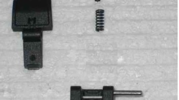

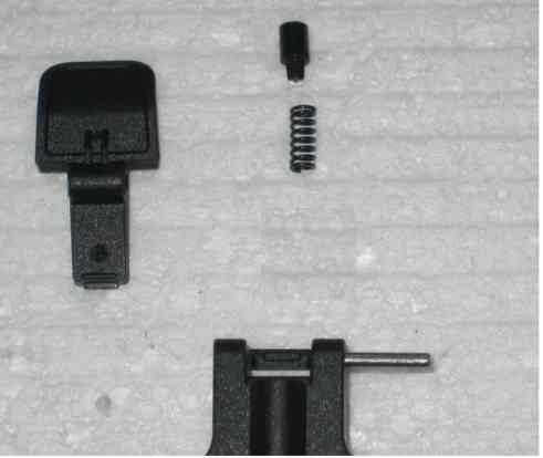

  • Mir war es doch, insbesondere aufm Motorrad, echt lästig, dass sich die Verriegelung des Z100 schon bei nem scharfen Blick oder dem Griff nach dem Schlüssel entriegelt hat.
    Von der pragmatischsten Lösung, den Hebel zu kürzen, hab ich dann doch Abstand genommen.
    Ne Schraube wollte ich aber auch nicht reindrehen, obwohl da sogar ne passende Vertiefung im Navi wäre. Aber immer mit nem Schraubendreher rumfummeln...
    Der Stift vom Gelenk lässt sich mit dem Rücken eines 2mm Bohrers problemlos austreiben.
    Im Boden der Bohrung für die Feder ist ein Dorn, in welchem die Feder sitzt. Wenn man nun ein Ende der Feder mit ner Zange etwas zusammenbiegt und das ganze wieder montiert ist die Feder mehr gespannt, der Halt schon deutlich besser.
    Mir hat es nicht gereicht, ich hab die Feder durch ne stärkere ersetzt und diese ebenfalls unten zugebogen. Jetzt muss man wirklich auf den Hebel draufdrücken, damit sich das Kroko aus dem Cradle löst.
    Von diesen Federn hab ich ne Schachtel voll rumliegen, wer eine haben will kriegt sie umsonst, sofern er mir nen frankierten Rückumschlag (55 Cent) zusendet.
    Adresse gibbet per PN.
    Beim basteln aber aufpassen dass ihr den Stift nicht wegschiesst, das hab ich nämlich keine ;)
